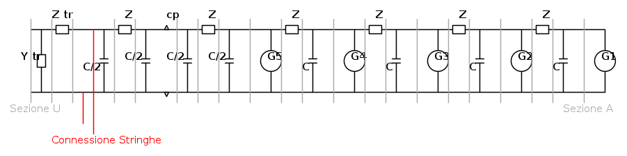

Buona domenica a tutti.
Devo calcolare i valori di V, I, P, Q, S alla sezione u tramite boucherot.
Purtroppo mi ricordo ben poco, e il mio quaderno degli appunti è sparito #-o
I valori noti sono:
V_{a}= 30000 V
P_{a}= 38000 W
S_{a}= 38000 VA
C_{linea}= 11 \mu F
R_{linea}= 0,18 ohm
X_{linea}= 0,084 ohm
Schermata 10-2456222 alle 15.56.23.png (30.32 KiB) Osservato 5187 volte
Il sistema è trifase e tutti i generatori sono identici.
Qualcuno potrebbe indirizzarmi per le prime 2 sezioni?Poi dovrebbe essere facile continuare da solo :-P

Nico89 ha scritto:... tutti i generatori sono identici....
Identici in che senso? :roll:
Se sono dei GIT e se sono identici, nel senso che hanno uguale tensione ai morsetti, sia come modulo che come fase, non capisco proprio come possa esserci una potenza attiva passante e nemmeno come possa esserci un fattore di potenza unitario in quella sezione A, attraverso la quale direi invece che ci sia solo un transito di potenza reattiva con fdp nullo e così anche attraverso D, G, J.
Attaverso le sezioni B, C, E, F, H, I, K, L, poi non vedo possibilità di transito di nessuna potenza e direi che G5 sia l'unico GIT in grado di erogare attraverso la sezione M una potenza attiva non nulla.
... "curioso" anche quel valore di capacità di linea; in poche parole questo problema non lo capisco proprio, non è che potresti postarci il documento originale per intero?
BTW ... vedo (con dispiacere) che in H-demia non si rispetta più nemmeno il tradizionale verso convenzionare per il flusso energetico. :-)

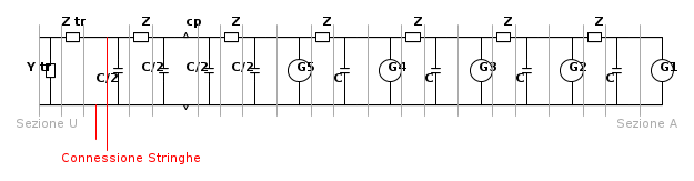

I 5 generatori sono 5 turbine eoliche identiche, per quanto riguarda i valori dei parametri di linea ci sono stati dati questi valori:
Schermata 10-2456223 alle 00.30.42.png (37.51 KiB) Osservato 5130 volte
Devo allegare il pdf dell'esercizio?

Sto provando a farlo da solo, qualcuno può dirmi se sono sulla buona strada?
V_{a}=30000 V
P_{a}=38000 W
Q_{a}=0 var
S_{a}=38000 VA
I_{a}=\frac{S_{a}}{\sqrt{3}V_{a}}=0,73 A
V_{b}=30000 V
P_{b}=38000 W
Q_{b}=Q_{a}+\frac{V^{2}}{X_{c}}=31102 var
S_{b}=\sqrt{P_{b}^{2}+Q_{b}^{2}}=49105 VA
I_{b}=\frac{S_{b}}{\sqrt{3}V_{b}}=0,94 A
I_{c}=0,94 A
P_{c}=P_{b}+3RI_{b}^{2}
Q_{c}=Q_{b}+3XI_{b}^{2}
S_{c}=\sqrt{P_{c}^{2}+Q_{c}^{2}}=49106 VA
]V_{c}=\frac{S_{c}}{\sqrt{3}I_{c}}=30000,31 V
