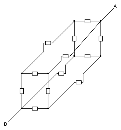

Ciao a tutti! :D
Leggendo i post in merito ai componenti in serie ed in parallelo, mi è venuto in mente questo esercizietto che mi avevano proposto ai tempi dell'ITIS all'inizio della terza superiore:
Dato il seguente "parallelepipedo" di resistenze, tutte di valore uguale e pari ad R, trovare la resistenza equivalente tra i due vertici opposti, ovvero tra A e B.
Chi ha voglia di risolverlo???

admin ha scritto:Cubo di resistenze
Bello Admin! =D> Adesso mi leggo tutto l'articolo!
Grazie! O_/

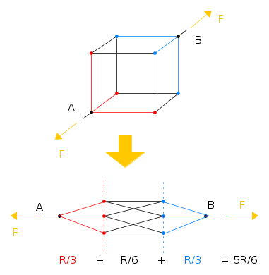

Io resto sul semplice. Un mio allievo me lo aveva risolto "meccanicamente".
Ha saldato 12 resistenze uguali per formare un cubo e poi ha tirato il cubo per due vertici opposti, accorgendosi che i nodi si raggruppavano. Ha dedotto che i nodi vicini fossero equipotenziali e mi ha presentato in pratica questa soluzione

Quell'allievo merita un plauso :ok:
