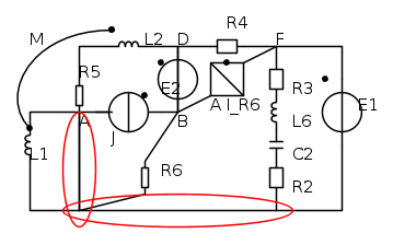

Salve!! innanzitutto buon natale a tutti!!
non riesco ad uscire da questa rete, che devo risolvere con il metodo delle correnti di maglia
innanzitutto questo albero è corretto?
e soprattutto è corretto considerare il nodo A (quello cerchiato in rosso nella prima figura) come un unico nodo ??
Grazie delle risposte!!

caesar753 ha scritto:innanzitutto questo albero è corretto?
Si è corretto.
caesar753 ha scritto:è corretto considerare il nodo A (quello cerchiato in rosso nella prima figura) come un unico nodo ??
I punti che hai cerchiato sono allo stesso potenziale? Si lo sono , quindi costituiscono un unico nodo.

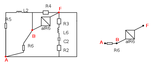

sinceramente a riguardarlo l'albero mi sembra sbagliato: visito il nodo A due volte (in basso al generatore E e sotto R6) e quindi formo un percorso chiuso.
mi sto convincento che l'albero corretto sia questo
O eventualmente anche questo
però non riesco a capire come, utilizzando il primo dei due alberi, richiudere la corrente che va da D ad A (in particolare passa da L2 R4 ed anche da L1 o no)?

Se non ricordo male, il grafo si ottiene dalla rete passivata
(a destra un relativo albero)
Anche se ho un piccolo dubbio...
