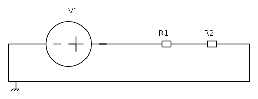

Salve, sto cercando di imparare ad usare questo simulatore, ho iniziato con un sistema semplice generatore e 2 resistenze in serie per ottenere la soluzione fasoriale bene ho dato i valori alle R ho impostato fase e modulo del generatore ho impostato frequenza e tipo di analisi MA quando poi ho fatto run nella soluzione mi da' valori strani tipo:
mi da la cdt solo su una resistenza e la fase della corrente sbagliata! Da cosa puo' dipendere?

Renzo nulla di chè questo semplicissimo e BRUTTISSIMO circuito :
Comunque leggendo ora un tuo posto ho visto che mancavano i nodi ma comunque se metto 2 resistenze in serie lui come risultato mi da' il potenziale su quel nodo non la cdt su quella resistenza(cioè devvo fare quel passaggino in piu' io giusto?) e poi non riesco a metterci amperometri e voltmetri

Il discorso è un po' lungo, ma tanto per cominciare con i due resistori, per l'amperometro puoi usare un GIT con tensione nulla (Am), mentre per il voltmetro puoi usare: o una direttiva .meas per andare a calcolare la ddp fra due punti (come normalmente si usa fare), oppure un generatore di tensione dipendente con k unitario (Vm) che vada a fornirti direttamente la ddp come differenza fra i potenziali dei due nodi.
Nella seguente simulazione li ho usati entrambi
dove per il generatore di tensione ho settato il fasore a 100 volt con fase 90 in
al run apparirà direttamente la finestra fasoriale (vedi seconda parte prima immagine)
mentre per visualizzare il risultato di .meas sarà necessario (dopo aver chiuso la precedente finestra)
un CTR-L per visualizzare lo Spice Error Log
PS -> vedi tutorial numero 6 sul sito del Professor Richarson
http://csserver.evansville.edu/~richard ... index.html

peppe855 ha scritto:... la direttiva dove e come la scrivo?
Clikkando su .op
dentro la quale scriverai, nel nostro caso
.meas VAB find V(A)-V(B) at 50
la riga addizzionale
.option meascplxfmt=Polar
serve per avere una forma polare della misura
.option meascplxfmt=Cartesian
servirebbe invece per avere la forma cartesiana.
BTW il discorso sarebbe più semplice per un'analisi in continua che darebbe la possibilità di avere
la misura nella finestra dello schema; vedi il file allegato
view_voltage_current1.rar
(1.14 KiB) Scaricato 255 volte
