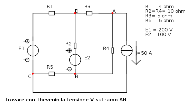

Ciao a tutti, piano piano sto conoscendo fidocadj, vi volevo proporre questo problema, che si deve risolvere con Thevenin, ed ho pensato di utilizzare il principio di sovrapposizione degli effetti ma mi blocco subito quando tengo acceso il generatore di corrente J e spengo (metto in c.c.) i generatori di tensione.
Mi potreste dare una mano.

Avete mai trattato trasformazioni stella triangolo??
Mod: Rettifico
Comunque scusa, non ho capito perché quell'es con Thevenin lo devi risolvere con la sovrapposizione degli effetti.
Prima devi disegnare i due relativi circuiti per trovare la R_{th} E_{th} e poi vediamo cosa torna e come risolverli :D

Voglio trovare la V sul ramo AB, in questa situazione circuitale.Se avete altre idee su come sviluppare Thevenin sul circuito, ti prego di illustrarmele. Grazie!

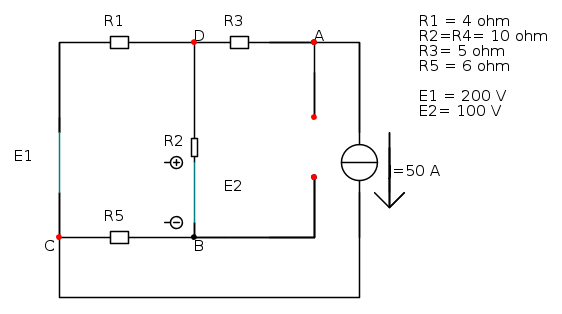

Vabbè fai come vuoi. Ti avevo chiesto di disegnare i circuiti per il calcolo dei parametri equivalenti.
Comunque
prova a vedere se così il circuito ti piace meglio
Ricorda che il ramo aperto è come se non ci fosse

Ma non si dovrebbe passivare anche il generatore di corrente J per trovare la resistenza equivalente?

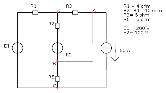

Pioz ha scritto:Vabbè fai come vuoi. Ti avevo chiesto di disegnare i circuiti per il calcolo dei parametri equivalenti...Comunque prova a vedere se così il circuito ti piace meglio....
Foto UtentePioz non sto facendo come voglio, sto seguendo la via che conosco e mi sono bloccato nel calcolo di V sul ramo AB, in questa configurazione.Ho già calcolato la Resistenza equivalente. Potresti gentilmente espormi il tuo metodo.Grazie. O_/

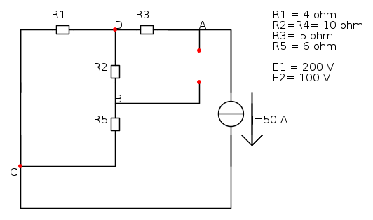

Allora ti ripropongo il disegno per il calcolo della tensione Eth rivisto graficamente:
Quanti nodi effettivi conti nel circuito?? (effettivi intendo quelli che ci sono ora, in questo momento, con questa configurazione)Ricorda che il ramo AB è come non averlo, in quanto non influisce nel circuito
