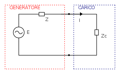

Per l'adattamento devi prima ricavarti il circuito equivalente secondo Helmholtz-Thevenin o secondo Mayer-Norton della sottorete assunta come "generatrice", che in questo caso particolare è implicitamente definita come quella a sinistra dei morsetti A e B.

allego la dimostrazione del teorema, potrebbe essere utile per capire l'esercizio (e a me per prepararmi all'esame :mrgreen: ):
si calcola la corrente come:
\dot{I}=\frac{\dot{E}}{\bar{Z}+\bar{Z}_c}=\frac{\dot{E}}{(R+R_c)+j(X+X_c)}
e passando al modulo (utile per il calcolo della potenza) si ha:
I=\frac{E}{\sqrt{(R+R_c)^2+(X+X_c)^2}}
a questo punto ci calcoliamo la potenza:
P_c=R_c I^2=R_c \frac{E^2}{(R+R_c)^2+(X+X_c)^2}
adesso andiamo a MASSIMIZZARE la potenza. Per massimizzare la potenza (espressa sotto forma di "frazione") si va a MINIMIZZARE il denominatore, giungendo così alla seconda condizione (X=-X_c):
P_c\mid _{X=-X_c}=\frac{R_c E^2}{(R+R_c)^2}
infine, per trovare la prima condizione (R=R_c) è sufficiente derivare la potenza rispetto a R_c ed uguagliare a zero:
\frac{\partial P_c}{\partial R_c}=E^2\frac{(R+R_c)^2-2R_c(R+R_c)}{(R+R_c)^4}=E^2\frac{R^2-R_c^2}{(R+R_c)^4}=0
quest'ultima relazione sarà verificata quando il NUMERATORE è uguale a zero, quindi quando:
R^2-R_c^2=0\rightarrow R=R_c
spero ti faccia comodo la dimostrazione per capire meglio l'esercizio!! ;-)
