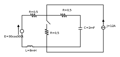

allora il circuito è
L'interruttore si apre con t>0

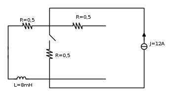

Quindi studio il regime per t<0 (la rete dice il testo che è in regime) per cui ho
Quando agisce solo il generatore di corrente ho
e mi trovo
nell'induttore i_l=6A
nel condensatore v_c=3V
Quando agisce il generatore AC passo al dominio dei fasori
la rete è
La rete di impedenze è
L'impedenza equivalente è secondo i miei calcoli
Z_{eq}=((Z_R+Z_C)//Z_R)+Z_R+Z_L=2,47e^{1,18j}
mi trovo I_L=12,14ee^{-1,18j}
In allegato c'è anche la nuova simulazione che ho fatto con Micro-Cap

Concordo con i dati calcolati, ma non capisco
quelli della simulazione in Microcap (a me
coincidono con quelli del calcolo).
Puoi specificare che impostazione hai fatto per il generatore?

Vibia ha scritto:con il modulo mi trovo mentre con la fase no...
Perché no? Dal calcolo la corrente del generatore risulta:
modulo=12.132 fase=112.185°, che praticamente coincidono
con i dati Microcap.
Un'osservazione (che però non influisce su questi valori):
è opportuno riferire la massa (cioè il riferimento comune
delle tensioni) al negativo del generatore
