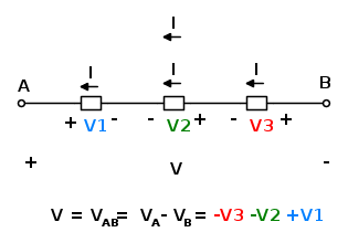

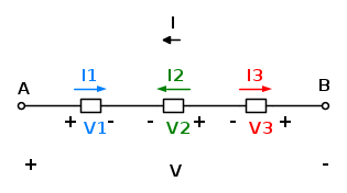

Visto che ho un po' di tempo da perdere, provo ad esporti anche la mia idea sull'argomento.
I miei suggerimenti sono questi :
a) dimenticati delle cariche, elettroni e protoni servono solo a farti fare confusione
b) in generale, le scelte, per le convenzioni dei versi delle correnti e delle tensioni, sono completamente arbitrarie e fra loro completamente indipendenti
c) per calcolare una differenza di potenziale VAB ti consiglio di scriverla pensando ad un percorso che, partendo da B ti porti a raggiungere A, sommando le tensioni che ti portano a delle "salite elettriche" (ovvero che ti portano dal - al +) e sottraendo quelle tensioni che ti portano a delle "discese elettriche" (dal + al -)
Proviamo ad applicare questi consigli ad un generico ramo, supponendolo per semplicità costituito da tre generici bipoli B1, B2 e B3
a questo punto potremmo generalmente scegliere le convenzioni per le correnti e le tensioni di ramo e di bipolo arbitrariamente, per esempio come segue
ma è chiaro che una scelta più "conveniente" sarà quella di uniformare i versi della corrente di ramo e di bipolo come segue, ma sottolineo che, pur essendo una consuetudine farlo, non è per nulla indispensabile (vedi fondo post)
Avremo quindi
dove come passo successivo ho scritto la tensione di ramo ricavandola dal terzo consiglio, ovvero percorrendo il ramo da B ad A.
A questo punto, particolarizziamo il problema ipotizzando che i tre bipoli siano due resistori ed un generatore; per i quali potremo quindi scrivere le equazioni costitutive che legano la tensione ai morsetti alla relativa corrente, usando poi queste relazioni per scrivere la relazione fra la differenza di potenziale di ramo V e la corrente di ramo I
è evidente che, la conoscenza preventiva della natura dei singoli bipoli ci avrebbe permesso una scelta più "conveniente" anche per la convenzione della tensione di bipolo, cioè una scelta che renda più semplice possibile la sua equazione costitutiva, ovvero: per i resistori scegliere il positivo delle tensioni sul morsetto di ingresso per la corrente e per i generatori il positivo della tensione sul morsetto positivo del generatore
Edit
NB riprendendo quanto detto a proposito della possibilità di mantenere fino in fondo le scelte iniziali senza lasciarsi tentare dalle "convenienze", avremo che,
e per concludere, passando dal dire al fare, visto che normalmente è nota la natura dei bipoli, scelta arbitrariamente la sola corrente di ramo, converrà nel nostro caso particolare, contrassegnare con un positivo il morsetto di entrata (per I) nei resistori e scrivere di conseguenza la tensione seguendo semplicemente il consiglio c)

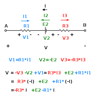

da nabla
Grazie a tutti. In particolare a RenzoDF che dichiara di esporre il suo sapere perché ha tempo ha da perdere, tempo che invece considero speso enormemente bene. Tra l’altro stavo inoltrando una serie di domande che mi vengono dal circuito c) , quello che mi crea più problemi di tutti, e che non riesco a far quadrare in base alle regole date, ampliate dal libro H-R, ma nel frattempo sono arrivati questi consigli.
Così mi sono scaricato le nuove, che ho analizzato prima di riporre la questione.
Innanzi tutto ritengo la sua una risposta degna di tale nome, ripetere le “regolette” non serve a far capire, serve a continuare ad applicare quel poco che si sa senza (spesso) rendersi conto di quello che si sta facendo.
Il tempo preso serve per analizzare i consigli e applicarli ai circuiti proposti, allo scopo di verificare il mio grado di comprensione. Riporto, per semplicità, le linee guida che ho ampliato (da HR).
considerare positive le forze elettromotrici quando entriamo dal " − " e usciamo dal " + ";
la variazione di potenziale su un generatore di f.e.m. attraversato nel verso della f.e.m. (ossia dal morsetto positivo a quello negativo, all’interno del generatore) è pari a +f; se, invece, il generatore vien attraversato nel verso opposto, la variazione di potenziale è pari a –f
considerare negative le cadute di tensione sui resistori.
La variazione di potenziale su un resistorre, attraversato nel verso della corrente, è pari a –iR; nel verso opposto essa è +iR.
Ben sintetizzate dalla “per calcolare una differenza di potenziale VAB ti consiglio di scriverla pensando ad un percorso che, partendo da B ti porti a raggiungere A, sommando le tensioni che ti portano a delle "salite elettriche" (ovvero che ti portano dal - al +) e sottraendo quelle tensioni che ti portano a delle "discese elettriche" (dal + al -)”.

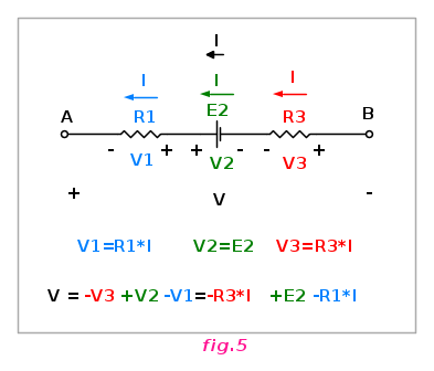

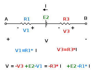

Qualche incongruenza sorge nella figura 4. Vorrei sapere se c’è un errore, oppure vi è un mio limite comprensivo. Mi spiego meglio, dovrei avere, secondo le regole indicate (il sottolineato indica il dubbio)
V1 = R1*i V2 = -E2 V3 = -R3*i (sul sito V1 = -R1*i, V2 = -E2, V3 = R3*i
V = -V3 -V2 +V1 = - R3*i - E2 + R1*i (sul sito V =-V3 - V2 + V1 = - R3*i + E2 - R1*i
C’è un errore di segni o cosa?
Mentre mi trovo con l’ultima figura, la 5, almeno nella uguaglianza finale.
V = - V3 - V2 + V1 = - R3*i + E2 - R1*i
Chiedo perdono per la mia pignoleria, ma altrimenti rischio di prendere confusione a confusione. Inoltre, al di là di questi problemini, la questione può apparire semplice (e magari per la maggior parte delle persone lo è), però posso assicurare che se si chiede in giro, come ho fatto, molti si limitano ad applicare il principio senza averlo veramente capito, basta infatti porre domande che escono dal seminato per metterli in difficoltà.
Riporto alcune considerazioni sviluppate precedentemente, che magari (ove fosse necessario) riprenderò.
Voglio specificare che l’autore al quale sono riferiti gli esempi, non ha ancora introdotto le differenze di potenziale (lo farà nel paragrafo seguente) e calcola il tutto come “funzione potenziale”. In un tratto la somma delle variazioni di tensione devono essere uguali alla somma nell’altro tratto, intesi come parti di uno stesso circuito o ramo.
Io, con gli elementi datemi prima, ho provato ad applicare le regolette indicatemi, mi sono impersonato in un elettrone (positivo) [come in viaggio allucinante, versione circuitale], e ho percorso il ramo. Prima di procedere oltre attendo le chiarificazioni di RenzoDF. Che, a prescindere da tutto, continuo a ringraziare.
Riporto solo queste due piccole osservazioni:
i) La scelta di percorrenza del percorso è arbitraria. Da A verso B o viceversa.
ii) Il verso del percorso è indipendente dal verso stabilito per la corrente.

MessaggioInviato: 20 mar 2013, 17:09
da RenzoDF
Avrei diverse considerazioni da fare su quanto da te scritto, ma visto che al momento non ne ho da perdere a sufficienza, mi limito alla parte riguardante l'incongruenza
nabla ha scritto:... Qualche incongruenza sorge nella figura 4. Vorrei sapere se c’è un errore, oppure vi è un mio limite comprensivo. Mi spiego meglio, dovrei avere, secondo le regole indicate (il sottolineato indica il dubbio)
Direi proprio di no;
a) per il resistore R1 siamo in presenza della "convenzione dei generatori" e quindi
{{V}_{1}}=-{{R}_{1}}I
b) per il resistore R3 siamo in presenza della "convenzione degli utilizzatori" e quindi
{{V}_{3}}=+{{R}_{3}}I
c) visto inoltre che concordi sulla seguente uguaglianza
{{V}_{2}}=-{{E}_{2}}
come puoi poi affermare che
V=-{{V}_{3}}-{{V}_{2}}+{{V}_{1}}=...-{{E}_{2}}+...
Dopo aver ricontrollato, un errore di segno c'era, ma sulla quinta figura (che ora ho corretto), non sulla quarta; d'altra parte mi chiedo come puoi poi scrivere che
nabla ha scritto: ... Mentre mi trovo con l’ultima figura, la 5, almeno nella uguaglianza finale.
visto che quella relazione è uguale alla relazione che consideri errata?
nabla ha scritto:... Io, ... mi sono impersonato in un elettrone (positivo) e ho percorso il ramo ...
... come vedi, avevo ragione io ... "tempo perso"! :-)

Qualche dubbio fig. 3. Nella figura mi trovo (non riportati singolarmente), V3 e V2 >0 e V1<0, però viene riportato che V = VAB = VA – VB = –V3 – V2 + V1
i) Il cambio del segno è a causa del fatto che considero il ΔV, prendendo come riferimento B, cioè vado da B ad A [il delta è da intendersi, in generale, come ΔG = finale (Gf) – iniziale (Gi)]
ii) Come avviene, materialmente, tale calcolo, cioè come ottengo tale relazione, mi spiego [TiR = tutto il resto] VA + TiR = VB oppure VA = VB + TiR (Non riesco a comprendere quale sia giusta e, soprattutto, perché)
iii) Se fisso la I con lo stesso verso per tutti (parte superiore), che senso ha la V nella parte inferiore, visto che ogni elemento ha i suoi poli, inoltre ha il segno più a sinistra e il segno meno a destra, anche se la scelta è arbitraria, nel caso specifico non dovrebbe essere il contrario visto che la corrente viaggia da destra verso sinistra?
Qualche dubbio fig. 4.
1) Se per V1 e V3 tutto bene, non è lo stesso per V2 che mi dovrei trovare positivo (convenzione utilizzatore), forse cambia qualcosa perché generatore fisico?
2) Stesse domande ii) e iii) di prima
Qualche dubbio fig. 5.
1) Domanda simile alla precedente per V2, positivo invece che negativo, e rimane tale anche nella V = VA – VB
2) Stesse domande ii) e iii) della figura 3.
