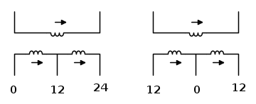

Ciao a tutti O_/
C'è differenza tra un trasformatore a presa centrale 0V - 12V - 24 V e uno 12V - 0 - 12V?
Chiedo perché un mio professore dice che si hanno sfasamenti diversi tra le tensioni del primo rispetto al secondo.....

sebasera ha scritto:C'è differenza tra un trasformatore a presa centrale 0V - 12 V - 24 V e uno 12 V - 0 - 12 V?
No, a parte i nomi dei terminali
poi ovviamente dipende da come è avvolto, ovvero potrei avvolgerlo in modo che i 12 V esterni allo zero risultino in fase invece che in opposizione (0 volt fra i morsetti terminali)
ma generalmente un 12-0-12 è un 0 - 24 con in più una presa intermedia.
Per verificare misura fra i due terminali contrassegnati 12V, se misuri una tensione di circa 24 V allora l'equivalenza è assicurata, se misuri una tensione prossima a zero, allora non c'è equivalenza e il collegamento corrisponde all'ultimo schema.
sebasera ha scritto:Chiedo perché un mio professore dice che si hanno sfasamenti diversi tra le tensioni del primo rispetto al secondo.....
Fra quali tensioni sarebbero diversi?

Il mio professore diceva che c'era differenza di sfasamento tra i terminali 12 e 12, comunque parlava di un trasformatore per alimentatore duale.

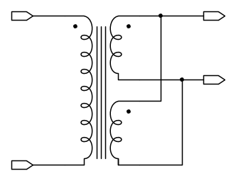

Altro dubbio sorto a riguardo. Ho questo trasformatore 12-0-12 avente potenza nominale P=100VA, la mia domanda è se questa potenza è riferita solo agli estremi dell'avvolgimento (dove ho 24 V) oppure anche tra un singolo estremo e la presa centrale.
Cioè teoricamente il carico massimo dovrebbe corrispondere a:
100VA/24 V = 4.16A per la tensione agli estremi 24 V
100VA/12V = 8.3A per la tensione tra un estremo e la presa centrale, giusto?
Questa va bene. :ok:
100VA/12 V = 8.3A per la tensione tra un estremo e la presa centrale, giusto?
Questa è sbagliata. :-P
I due "mezzi circuiti" a 12 V hanno ciascuno una potenza di 50 VA.
Re: Dubbio su trasformatori a presa centrale
MessaggioInviato: 10 lug 2013, 16:33
da MavKtr
sebasera ha scritto:100VA/12 V = 8.3A per la tensione tra un estremo e la presa centrale, giusto?
Questo sarebbe vero nel caso il trasformatore avesse i due secondari collegati in parallelo (quindi senza presa centrale) come da schema:
Per quanto riguarda la potenza, in genere i trasformatori non vanno oltre il 70-80% del loro valore nominale. Quindi conviene sempre sovradimensionarli e personalmente uso un valore di 1,8 volte l'effettiva corrente assorbita dal carico.
