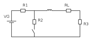

Buongiorno =) altro esercizio! Vorrei chiedervi se cortesemente potreste dargli un'occhiata.
Mi si chiede la tensione su R3 in funzione del tempo per t>0 (t<0 l'interruttore è aperto e a t=0 viene chiuso l'interruttore)
1)
(l'interruttore si chiude) sostituisco l'induttore con un generatore di corrente e calcolo
[In generale, per ricavare tensioni o correnti di circuiti lineari, gli strumenti a mia disposizione sono: LKT, LKC, principio di sostituzione, principio di sovrapposizione, Thevenin e Norton ?]
2)
3)
in conclusione dovrebbe essere
![V_{R_3}=[V(0^+)-V(\infty)]e^{-\frac{t}{\tau}}+V(\infty) V_{R_3}=[V(0^+)-V(\infty)]e^{-\frac{t}{\tau}}+V(\infty)](/forum/latexrender/pictures/53fb16a6b495afa8213b7cbf469d172e.png)
