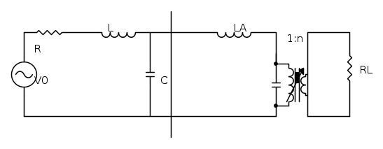

Buongiorno a tutti innanzitutto. Ho un problema con un esercizio riguardante i trasformatori.
Riporto i dati:
Ecco il disegno:
L'esercizio chiede di rappresentare quanto sta alla sinistra della riga nera verticale mediante un generatore equivalente di Thevenin (nel dominio dei fasori), di determinare i valori di
e del rapporto di trasformazione
che danno luogo al massimo trasferimento di potenza al carico
Premetto che già dispongo della soluzione del mio professore, ma mi è impossibile comprenderla
Una mia idea di soluzione è la seguente:
Innanzitutto determino i valori delle rispettive impedenze:
Calcolo quindi la tensione sul condensatore
con la formula del partitore di tensione.
Calcolo la l'impedenza equivalente della serie di
e del parallelo con Zc : 500-j100\omega.
Da qui so solo che per il massimo trasferimento di potenza si deve porre
, per il resto non ho idea di come procedere.
