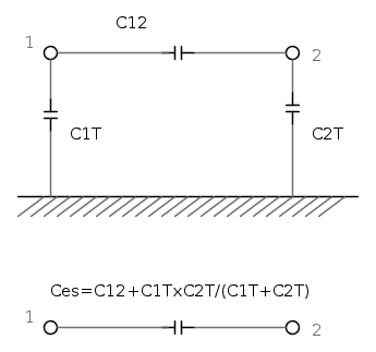

Qualcuno può spiegarmi cosa si intende per "capacità di esercizio verso terra" di un circuito ?
Re: Capacità di esercizio
MessaggioInviato: 31 ago 2013, 12:56
da admin
Ogni conduttore presenta una capacità rispetto a terra ed una capacità rispetto agli altri conduttori.
Considerando una linea monofase si ha la situazione di figura e la capacità di esercizio è il parallelo della capacità tra i due conduttori, C_{12}, con la serie delle due capacità verso terra \frac{{{C_{1T}}{C_{2T}}}}{{{C_{1T}} + {C_{2T}}}}, cioè la capacità equivalente vista dai due conduttori

Nella figura di Foto Utenteadmin, C12 tiene conto esclusivamente delle linee del campo di spostamento elettrico tra i due conduttori, senza interessare il terreno. Questa prende il nome di capacità parziale.
C1T e C2T, invece, considerano le le linee di spostamento elettrico tra i conduttori e il terreno. Anche queste sono delle capacità parziali e vengono denominate capacità omopolari.
