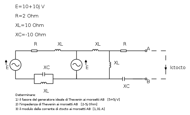

Ciao, volevo chiedere un aiuto per il terzo punto, il primo e il secondo risultano.Grazie! O_/

Prova a corto circuitare i punti A e B e a determinare la corrente che ci passa (chiamata Ic). Ti do un consiglio. Praticamente la rete a monte dei punti A e B la conosci molto bene. Infatti conosci la rete elettrica equivalente vista dai punti A e B secondo il teorema di thevenin.
Quindi tutto quell'ammasso di generatori, induttori, resistenze e condensatori lo puoi sostituire con un generatore e una impedenza serie per via del teorema di thevenin e se metti in corto questo circuito ti uscirà banale il calcolo della corrente di c.to c.to.
Spero che posso esserti stato d'aiuto.

\left| {{I_{cc}}} \right| = \frac{{\left| {{E_{Th}}} \right|}}{{\left| {{Z_{Th}}} \right|}} = \frac{{\left| {5 + {\rm{j}}5} \right|}}{{\left| {2 - {\rm{j}}5} \right|}} = \frac{{\sqrt {{5^2} + {5^2}} }}{{\sqrt {{2^2} + {5^2}} }} = 1{,}31{\rm{A}}

Grazie! :-)
