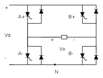

Nello studio del circuito Full Bridge in funzionamento Dc/Dc (di cui posto lo schema)
con modalità di controllo PWM unipolare il libro (Mohan, Convertitori e Applicazioni) mi riporta gli andamenti allegati.
Il mio dubbio riguarda sia la figura (e) che la figura (f). La figura (a) rappresenta lo schema di controllo. La(b) e la (c) mi indicano quando gli interruttori
e
rispettivamente sono chiusi.
Le figure (d) ed (f) invece mostrano il percorso della corrente per valore medio positivo (e) e negativo (f).
Ora dalla figura vedo che quando
è chiuso e
aperto e la corrente è negativa, a condurre corrente sono i diodi
e
, ma essendo le rispettive valvole chiuse questi dovrebbero essere cortocircuitati e non capisco perché la corrente non scorre negli interruttori, che invece sono chiusi. Grazie per l'aiuto
