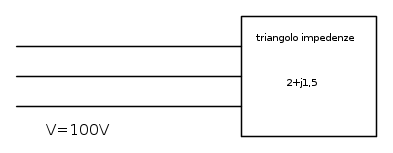

Il primo è questo
E' richiesto il calcolo della corrente di fase,quella di linea e le tre potenze(attiva,reattiva,apparente).
Ho eseguito questi calcoli
I_{f} =\frac{V}{Z}
I_{L} =\sqrt{3} I_{F}
P=\sqrt{3}VI_{F} \cos\varphi
Q=\sqrt{3}VI_{F} \sin\varphi
S=\sqrt{3}VI_{F}

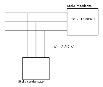

Il secondo è questo
In questo bisogna calcolare la capacita dei condensatori per avere un cosfi=0,90
X_{L} =\omega L
Z=\frac{RX_{L}}{R+X_{L}}
I=\frac{V}{Z}
Dopo aver calcolato le potenze ho calcolato i condensatori per il rifasamento
C=\frac{P(\tan\varphi -\tan\varphi ')}{2\pi f\frac{V}{\sqrt{3}}}
Secondo voi i passaggi sono giusti?

Non basta, le correnti non possono essere uguali a meno di \sqrt{3}.
Immagino si tratti di un sistema trifase, dovresti iniziare da qui: http://www.electroyou.it/vis_resource.php?id=13&section=ArtCorso.
Re: Risoluzione esercizi
MessaggioInviato: 5 ott 2013, 0:54
da admin
gilus96 ha scritto:Secondo voi i passaggi sono giusti?
Nell'ipotesi che tu sappia distinguere modulo ed argomento di un numero complesso, per il primo esercizio sì.
Il secondo però smentisce l'ipotesi nel calcolo di un parallelo di cui non sono chiare nemmeno le ragioni, visto che non è mostrato come sono collegate induttanza e resistenza dei rami della stella del carico, dove indichi tra l'altro, una somma che non si può fare tra resistenza ed induttanza.
