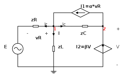

Buondì, ho questo circuito:
ed ho impostato questo sistema:
\left\{\begin{matrix}
\bar{I_1}= \bar{I_R}+ \bar{I_C}+ \bar{I_L}&  &  & \\
\bar{I_C}+ \bar{I_2}=\bar{I_1} &  &  &
\end{matrix}\right.
che diventa:
\alpha*z_r{I_R}= \bar{I_R}+ \bar{I_C}+ \bar{I_L}&  &  & \\
\bar{I_C}+ \bar{I_2}=\alpha*z_R\bar{I_R} &  &  &
\end{matrix}\right.
ossia
\alpha*z_r\frac{(e_1-E)}{z_R}  = \frac{e_1-E}{z_R}+ \frac{e_1-e_2}{z_C}+ \frac{e_1}{z_L}&  &  & \\
\frac{(e_1-e_2)}{z_C} -\beta \bar{V}=\alpha*z_R \frac{(e_1-E)}{z_R} &  &  &
\end{matrix}\right.
ora, posso scrivere e2 = V, e risolvere rispetto ad e1 e V ?

Sostituisci V con e_2; le incognite saranno quindi e_1 e e_2 ;-)

andres90 ha scritto:... ora, posso scrivere e2 = V, e risolvere rispetto ad e1 e V ?
Prima di andare avanti io controllerei le equazioni.
BTW non usare * per i prodotti e non serve usare la overbar per i fasori; se lo fai devi poi farlo per tutti, E, ei comprese.

scusatemi, avevo messo l'asterisco perché dall'anteprima veniva alpha troppo attaccato all'impedenza e non mi piaceva e poi starò più attento al segno sui fasori. Mi sembra di capire che ci siano degli errori, mi suggerireste quali? i dubbi che avevo riguardavano e2 = V e I2..

Provo a fartici arrivare da solo..quindi controlla i segni delle correnti in tutti i passaggi ;-)

mi viene da pensare che sia sbagliato I_2 = -\beta V, ma avevo messo il segno meno perché la corrente va dal nodo a terra verso il nodo 2 che è a potenziale maggiore. non so ||O

Hai scritto un' equazione dove nel membro a sinistra hai la somma delle correnti entranti nel nodo 2, e a destra hai le correnti uscenti.
Quindi, non c' è motivo di mettere un "-" davanti a \beta V (visto che I_2 è una corrente entrante, e si trova proprio nel membro a sinistra, cioè quello dove sono le correnti entranti).
Mentre, il segno "-" l' avresti dovuto usare se avessi scritto:
I_1+I_c+I_2=0.
Infatti, se ad esempio, consideriamo le correnti uscenti dal nodo come positive, si ha:
I_1-I_c -\beta V=0.
Te, avendo scritto I_1=I_c+I_2, "hai già i segni a posto".
E' una spiegazione un po' contorta, ma non so far di meglio. :-|

:ok: Sai cosa mi ha portato fuori strada? il fatto che, in un caso come questo
debba scrivere 0-v_1 = E e quindi v_1 = -E
