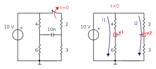

Salve ragazzi, potete aiutarmi a risolvere questo circuito del primo ordine con il metodo sistematico? Se riusciste a spiegarmelo in maniera dettagliata vi sarei debitore a vita, grazie mille!
Ps. Quelli tra parentesi sono le soluzioni

Per come avevo agito io, prendo inizialmente il caso a Vc(0-) ma mi blocco non sapendo come calcolarlo effettivamente quindi non so come procedere, perché non riesco a trovare nemmeno un esercizio-esempio che accosta un condensatore ad un generatore di tensione...(Che debba trasformarlo in generatore di corrente?)

Ecco il circuito, le resistenze sono in Ohm mentre il condensatore è 10*10^-9 Farad!

Non mi sembra così il circuito (l'interruttore è normalmente chiuso e si apre a t=0).
Come ti è stato già detto per trovare la tensione a cui si carica il condensatore
basta "toglierlo" e calcolare la ddp ai suoi estremi (il che è facilissimo)
Cominciamo da qui, poi apriremo l'interruttore...

In ogni caso, scusate se sto rispondendo solo oggi. Non sono ancora riuscito a risolvere l'esercizio, in quanto mi blocco nel calcolare la ddp (che corrisponde alla Vc(0-)?) o almeno l'ho calcolato ma non sono sicuro
ddp=10(\binom{6}{10}+\binom{3}{5})
dunque la ddp=12V...è corretta?

Considerando il circuito prima che l'interruttore sia aperto, per calcolare la tensione iniziale sul condensatore lo togliamo (visto che a regime è come se fosse un circuito aperto), e calcoliamo la ddp ai suoi capi, ovvero V1-V2.
I_1=\frac{10V}{6 \Omega +4 \Omega}=1\,\text{A}
I_2=\frac{10V}{2 \Omega +3 \Omega}=2\,\text{A}
Ora, le tensioni saranno:
V_1=R\cdot I_1=6\Omega \cdot 1\text{A}=6\,\text{V}
V_2=R\cdot I_2=3\Omega \cdot 2\text{A}=6\,\text{V}
quindi la tensione ai capi del condensatore, prima dell'apertura dell'interruttore, sara' pari a:
V_{c(0^-)}=V_1-V_2=0\,\text{V}

Quindi basta utilizzare il metodo della maglie! Ed era pure semplicissimo :| ... Avendo
dove V_{c(0^-)}=V_{c(0)}V_{c(0^+)}
ora bisogna calcolare V_{c(\infty)}, quindi supponendo l'interruttore aperto, ciò mi fa supporre che non dobbiamo considerare la resistenza da 2 ohm e da 3 ohm? E quindi calcolare solo la tensione del primo ramo?
