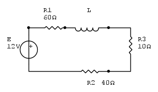

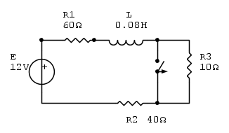

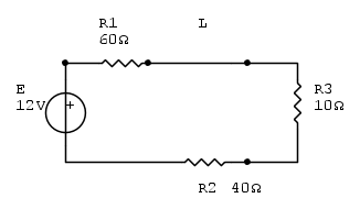

Esercizio 1 - interruttore
Correggete per favore? grazie
Calcolare corrente in ogni istante su L. Si apre per t=0
t<0
è cortocircuitata
![\[i_L=\frac{E}{R_1+R_2}= 0.12A\] \[i_L=\frac{E}{R_1+R_2}= 0.12A\]](/forum/latexrender/pictures/a49ada5d8c56586f2184bfdf0d04aa57.png)
t=0
![\[R_{Th}=R_1+R_2+R_3=110\Omega\] \[R_{Th}=R_1+R_2+R_3=110\Omega\]](/forum/latexrender/pictures/fa31c25ab15d80deff97d7f248e328c6.png)
![\[\lambda =\frac{1}{\tau }= 1375\] \[\lambda =\frac{1}{\tau }= 1375\]](/forum/latexrender/pictures/a0104e439e36213fcf46121b5c28dcdb.png)
t>0
![\[i_L=\frac{E}{R_{eq}}=0.109A\] \[i_L=\frac{E}{R_{eq}}=0.109A\]](/forum/latexrender/pictures/bd1fcadd78a508f8247da2bb8ef5304d.png)
Dove Req è data dalla somma delle resistenze.
![\[i_L(t)=0.0109e^{-1375t}+0.109\] \[i_L(t)=0.0109e^{-1375t}+0.109\]](/forum/latexrender/pictures/03cdc940033461beb146e1c1552d3385.png)
