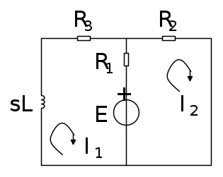

Va bene? Correggete dove ho sbagliato, grazie.
Determinare la corrente che scorre nell’induttore in ogni istante di tempo. t=0 chiude
t<0
Ricavo con stella triangolo \[R_{13}=173.33\Omega\]
\[R_{eq}=44.57\Omega\]
\[I=\frac{E}{R_{eq}}= 2.24A\]
\[i_L=I\frac{R_2}{R_2+R_{13}}=0.576A\]
t=0
\[\begin{align*} R_1//R_2=24\Omega\\ R_{eq}=R_{12}//R_3=104\Omega \end{align*}\]
\[\lambda =-520\]
t>0
\[i_L=i_3+i\]
ma è cortocircuitata sia \[R_3\] che \[R_2\]
quindi \[i_L=\frac{E}{R_1}=2.5A\]
infine \[i_L(t)=-1.924e^{-520t}+2.5\]

Il metodo che segui non è sbagliato ma ti consiglio di svolgerlo nel regime della variabile di Laplace (reg. transitorio), dato che si tratta di un circuito 'con memoria' (le grandezze dipendono dal tempo e in + c'è l'interruttore).
Per t<0 ho un circuito 2 maglie:
Da cui ho il sistema risolvente:
\begin{bmatrix} 0,2s+120 & -40 \\  -40 & 100 \end{bmatrix} \cdot \begin{bmatrix} I_1\\I_2 \end{bmatrix} = \begin{bmatrix} 100\\  -100 \end{bmatrix}
Con la regola di cramer ottengo subito:
I_1 (s) = -\frac{300}{s+520}  < 0
E antitrasformando:
I_L (t) = \mathfrak{L}^{-1} [I_L (s)] = 300exp{-520t}
Fai ora attenzione alle condizioni iniziali (che non sono nulle per L):
I_L(0)=300 A

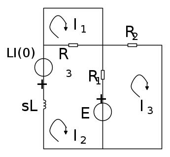

Analisi in reg. transitorio per t>0.
E' presente un generatore di tensione L \cdot I_L(0) (nel regime di Laplace) che rappresenta le tue condiz. iniziali per L.
Con il vincolo I_1 = 0 del corto-circuito ho il sistema risolvente:
\begin{bmatrix} 0,2s+120 & -80 \\ -80 & 140\end{bmatrix} \cdot \begin{bmatrix} I_2 \\ I_3 \end{bmatrix} = \begin{bmatrix} -160 \\
100 \end{bmatrix}
Che da'
I_2 (s) = -\frac{3600}{7s+2600}
Antitrasformo e in modo analogo a sopra ho:
I_L (t) =~ 514,3exp{-371,4t}

davideAg ha scritto:Il metodo che segui non è sbagliato ma ti consiglio di svolgerlo nel regime della variabile di Laplace (reg. transitorio),
Se porta a quel risultato però, Laplace è davvero un metodo "pericoloso"! :-)
Secondo quello che racconta quella funzione del tempo, al tempo t=0, nell'induttore verrebbero a scorrere
514 ampere e per t tendente a infinito 0 ampere, che sia ammissibile? :roll:
Io direi che sia sufficiente calcolare la corrente a regime prima e dopo la chiusura dell'interruttore, ovvero {{i}_{L}}(0) e {{i}_{L}}(\infty ) che, con la costante di tempo relativa alla resistenza equivalente Req "vista" dall'induttore, permetterebbero di applicare la classica relazione notevole
{{i}_{L}}(t)={{i}_{L}}(\infty )-\left[ {{i}_{L}}(\infty )-{{i}_{L}}(0) \right]{{e}^{-\frac{{{R}_{eq}}}{L}t}}
metodo che, se non erro, sembra aver seguito anche Foto Utenteluciano87. :ok:
Come si suol dire qui a SB, usare un Caterpillar per piantare una margherita può essere very dangerous! ;-)
Venendo ora alla richiesta di Foto Utenteluciano87 di controllo del metodo seguito, osservo come:
i) l'uso della stravagante trasformazione stella-triangolo potesse essere sostituita per esempio da un più veloce Millman o meglio ancora da una "falsa posizione" che, considerata una rete equivalente scalata di un fattore 10, ipotizza una (conveniente) iLf di 3 ampere e quindi ad una i2 di 4A, una i1=-7A ed una Ef=3x8+7x4=52V, avrebbe portato direttamente, dalla semplice ispezione della rete, senza calcolo ferire, ad una vera corrente
{{i}_{L}}(0)=k\,{{i}_{Lf}}=\frac{E}{{{E}_{f}}}{{i}_{Lf}}=\frac{10}{52}\times 3=\frac{15}{26}\,\text{A}
che va a confermare il suo risultato.
ii) sia corretto il suo calcolo della corrente finale a regime
{{i}_{L}}(\infty )=\frac{5}{2}\,\text{A}
iii) sia errata la costante di tempo, per un errore di distrazione; lascio a Foto Utenteluciano87 il compito di scovarlo. ;-)
... così come lascio a Foto UtentedavideAg il compito di correggere i suoi, ben più numerosi; giusto un consiglio, occhio ai generatori! ;-)
Re: Esercizio 2 - Interruttore
MessaggioInviato: 1 mag 2014, 22:22
da davideAg
Beh si infatti con Laplace è un po' pericoloso...Comunque prima della chiusura dell'interruttore il risultato corrisponde con quello di luciano87, ma dopo è un semplice circuito RL e renzoDF ha perfettamente ragione. A me viene:
I_L (t)= 300e^{-520t}
per t<0 e
\begin{equation}
   \begin{cases}
   \frac{dI}{dt}+520I = 500\\ I(t=0) = 300
   \end{cases}
\end{equation}
con R_{eq} = R_1 \parallel  R_2 + R_3 = 104 a t>0. Con la costante di tempo \tau ho:
1/ \tau = R_{eq} / L = 104 / 0.2 = 520
E l'integrale generale:
I(t) = Ae^{-520t} + I_P(t)
Che sostituito nella (1) mi da:
I_P (t) = 500 e
I(t=0) = A+I_P(t) = 300 \to A=-200

MessaggioInviato: 1 mag 2014, 23:24
da RenzoDF
davideAg ha scritto: ...Comunque prima della chiusura dell'interruttore il risultato corrisponde con quello di luciano87, ...
Non mi sembra proprio, la corrente iL di Foto Utenteluciano87 è dalle parti del mezzo ampere ;-)
davideAg ha scritto: ... ma dopo è un semplice circuito RL e renzoDF ha perfettamente ragione. A me viene:...
Per quanto riguarda Laplace, vedo con dispiacere che i consigli non vengono nemmeno presi in considerazione. ;-)
Per quanto riguarda l'ultimo tuo post
davideAg ha scritto:... A me viene:
per t<0 ...
Come ti dicevo questo è da rivedere: come pensi possa circolare nell'induttore una corrente di 300 ampere per t=0? ...e per tempi negativi poi che cosa uscirebbe da quell'esponenziale? ... hai un generatore equivalente che di certo non può superare i 100 volt e una resistenza equivalente che di certo è superiore alle decine di ohm, quindi di certo la corrente non potrà essere superiore a 10 ampere, non credi?
davideAg ha scritto:... e
\begin{equation}
   \begin{cases}
   \end{cases}
\end{equation}
1/ \tau = R_{eq} / L = 104 / 0.2 = 520...
Valore iniziale a parte, che come dicevo non è compatibile con quella rete, per t>0 l'interruttore non è forse chiuso? ... e quindi, che generatore e che resistenza equivalente "vede" l'induttore "guardando" la rete?
MessaggioInviato: 2 mag 2014, 17:05
da davideAg
Aaaaah ok :? effettivamente qua Laplace non mi ha dato i risultari erano valori poco credibili. Comunque ricontrollo per cercare bene gli errori. :ok:
MessaggioInviato: 2 mag 2014, 20:53
da RenzoDF
davideAg ha scritto:... effettivamente qua Laplace non mi ha dato i risultari ... poco credibili.
Forse dando un occhio a quello che ho "raccontato" alla "nuvola",
per ricevere in cambio le funzioni del tempo, riuscirai ad individuare
più facilmente le tue "dimenticanze" ;-)
davideAg ha scritto:... Comunque ricontrollo per cercare bene gli errori.
Per quanto riguarda la soluzione via equazione differenziale la Rth e la Eth
sono da calcolare senza gli 80 ohm.
