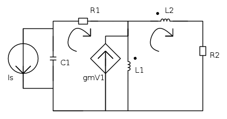

Ciao a tutti :D ho questo esercizio e ho dei dubbi sul calcolare le tensioni ai capi degli induttori...Vi spiego
ora risolvendo con il metodo delle maglie (trasformando il generatore di corrente in uno di tensione) si ha che:
PRIMA MAGLIA
-V_s=\frac{i{I_1}}{{\omega}C_1}+I_1R_1+(I_1-I_2+gmV_1)i\omega{L_1}+i\omega{M_{12}}I_2
SECONDA MAGLIA
0=(I_2-I_1-gmV_1)i\omega{L_1}-i\omega{M_{21}}I_2+i\omega{L_2}I_2-i\omega{M_{21}}(I_2-I_1-gmV_1)+I_2R_2
Ora se devo calcolare la tensione ai capi delle induttanze che segni prendo per le mutue induttanze?Quello arbitrario che ho usato per le equazioni delle maglie e quindi nellla convenzione dei 'puntini' o trovo le correnti vedo che verso hanno sulle induttanze e in base ai loro versi rifaccio lo studio con la convenzione dei 'puntini'?
Grazie in anticipo, spero in una risposta che mi illumini XD :D

Puoi usare la convenzione dei "puntini", quando risolverai numericamente l'esercizio ti verrà un segno del valore numerico che sarà (se hai fatto tutto giusto) coerente con il segno delle correnti.
