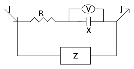

Dati: V=200V R=3\Omega X=4\Omega Pz=4000W cos\varphi_{z}=0,5(ritardo)
Dovrei risolvere questo problema in cui mi è chiesto di trovare il valore efficace di J... Ho vari dubbi su come si debba procedere. Innanzi tutto per il calcolo della corrente ai capi di X (chiamiamola I_{1}) il corretto procedimento è I_{1}=\frac{V}{X}=25 o I_{1}=\frac{V}{jX}=-25j?

Devi prima calcolare il fasore della corrente J, che sarà la somma dei fasori delle correnti I_1 e I_2. La prima espressione è quella giusta, in quel modo hai il valore efficace del fasore della corrente I_1, ora ti serve la fase. (il conto comunque è sbagliato, poi metti le unità di misura)
Un paio di appuntini, la reattanza X è positiva quindi sarebbe piu corretto rappresentarla come un induttore, poi non è corretto dire "la corrente ai capi", la corrente scorre su un bipolo mentre ai suoi capi c'è una tensione.

Grazie per la risposta! Il circuito, simboli e dati sono stati dati dal Professore io ho solo trascritto...
In effetti il valore di I_{1}=50A e non 25, ma quindi la seconda espressione è sbagliata?
Per la soluzione dell'esercizio quindi vado a calcolare la tensione V_{Z} ai capi dell'impedenza in questo modo: V_{Z}= R\cdot I_{1}+V=350V ottenendo così il valore efficace.
Proseguo poi con I_{2}=\frac{P_{z}}{V_{z}\cdot cos\varphi _{z}}=22.86A
E infine devo fare la somma I_{1} +I_{2} che però devo prima portare in fasori? E' errore fare la somma dei valori efficaci?

No, perché l'impedenza sul ramo dove scorre I_1 non è puramente resistiva, comunque sono un po nel pallone con questo esercizio :mrgreen: , sentiamo cosa dicono Foto UtenteRenzoDF o Foto Utenteadmin
Re: Come calcolare il valore efficace?
MessaggioInviato: 7 feb 2014, 15:19
da Electro
Applica il partitore di tensione su Vc, ti accorgerai che tu hai Vc e non Vrc, quindi ti ricavi Vrc, usa i fasori, del fasore Vc hai il modulo, la fase puoi decidere tu :mrgreen: .

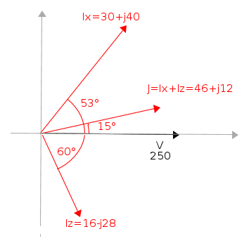

Prova a vedere se questi fasori ti vanno bene
MessaggioInviato: 8 feb 2014, 10:34
da nik89az
admin ha scritto:Prova a vedere se questi fasori ti vanno bene
E ma come ci arrivo a questi 2 fasori?
Se procedo con il calcolare V_{Z}=RI_{1}-jXI_{1}=150-j200 che in modulo mi da V_{Z}=250V per poi continuare come nella [3] e nella [5], commetto qualche errore? I_{1} lo posso considerare fasore a fase iniziale nulla? C'è qualche regola per poter decidere quale fasore si può considerare a fase iniziale nulla?
