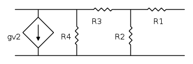

O_/ O_/ Ragazzi mi dite se ho svolto bene questo esercizio?
Determinare la rappresentazione controllata in tensione del doppio bipolo in figura
R_{1}=R_{2}=R_{3}=R_{4}=10\Omega
g=5\Omega ^{-1}

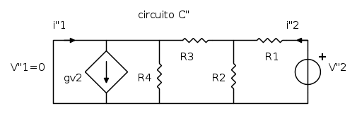

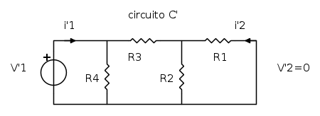

i due circuiti ausiliari che devo considerare sono:
1)
2)
G_{11}=\frac{i_{1}}{v_{1}}\left |_{v_{2}=0}= \frac{i'_{1}}{v_{1}} =[ (R_{1}||R_{2})+R_{3} || R_{4}\right ]^{-1}=\left [ 6 \right ]^{-1}= \frac{1}{6}\Omega ^{-1}
G_{22}=\frac{i_{2}}{v_{2}}\left |_{v_{1}=0}= \frac{i^{"}_{2}}{v_{2}} =\left [ (R_{3}||R_{2})+R_{1}]^{-1}=\left [ 15 \right ]^{-1}= \frac{1}{15}\Omega ^{-1}
G_{21}=\frac{i_{2}}{v_{1}}\left |_{v_{2}=0}=\frac{i'_{2}}{v_{1}}
i_{2}^{'} è la corrente che attraversa il resistore R_{1} nel circuito C'
ricordando che G_{11}= \frac{i_{1}^{'}}{v_{1}} \rightarrow i_{1}^{'}= G_{11}v_{1}
calcolo come prima cosa i_{1}^{'}:
R_{eq}=(R_{1}+R_{2})||R_{3}= 15\Omega
i_{eq}=i_{1}^{'} \frac{R_{4}}{R_{4}+R_{eq}} = G_{11}v_{1}\frac{R_{4}}{R_{4}+R_{eq}}
ora calcolo i_{2}^{'}
i_{2}^{'}= - i_{eq} \frac{R_{2}}{R_{2}+R_{1}}=- G_{11}v_{1}\frac{R_{4}}{R_{4}+R_{eq}}\frac{R_{2}}{R_{2}+R_{1}}
Ricordando che:
G_{21}= \frac{i_{2}^{'}}{v_{1}}= - \frac{1}{v_{1}}G_{11}v_{1}\ \frac{R_{4}}{R_{4}+R_{eq}} \frac{R_{2}}{R_{2}+R_{1}}=-\frac{1}{30}\Omega ^{-1}
Dalla proprietà di reciprocità si ha G_{12}=G_{21} applicando la legge di Kirchhoff al nodo del generatore controllato otteniamo:
G_{12}=\frac{i_{1}}{v_{2}}\left |_{v_{1=0}}=G_{21}+g=-\frac{1}{30}+5=\frac{149}{30}\Omega ^{-1}
