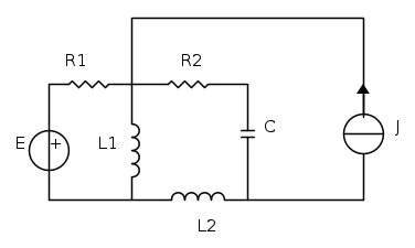

Per la parte con E attivo, non ci sono problemi.
Ma ora ho un dubbio..come semplifico in modo corretto?

Su R1 ed L1 secondo te sussiste la stessa differenza di potenziale?
Sul ramo con R2 e C, scorre la stessa corrente?

Se devi risolvere il circuito applica Thevenin ai due rami con il generatore di corrente J ed al ramo con R2 e C;
ti trovi il generatore di tensione equivalente con l'impedenza equivalente; in tal modo hai un circuito binodale a cui applichi Millmann.

in principio ho ragionato così:
R2C in serie
R1// L1 e poi in serie con L2
è corretto?
(mi si chiede il calcolo della corrente lungo 2)

Bene, bravo. Facendo queste semplificazioni ottieni un partitore di corrente con cui puoi agevolmente calcolare la I2 :ok:

Grazie Foto Utentejordan20! completo i calcoli come da tua conferma! :ok:
