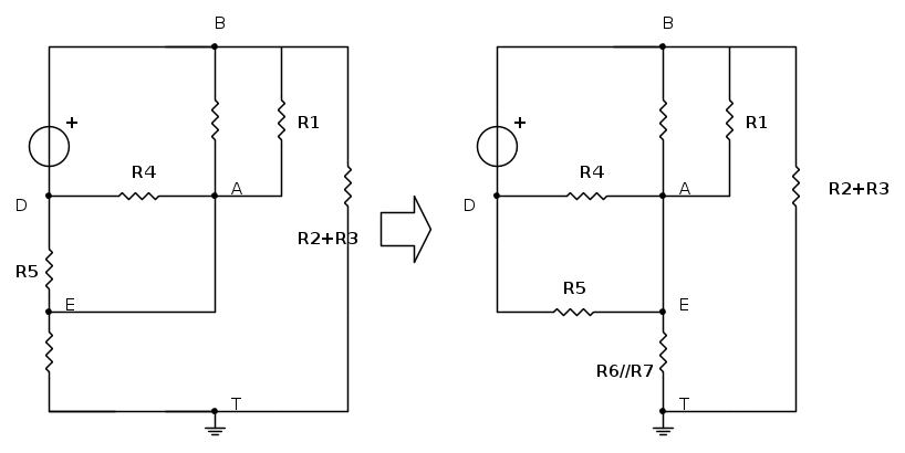

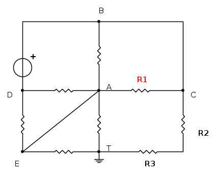

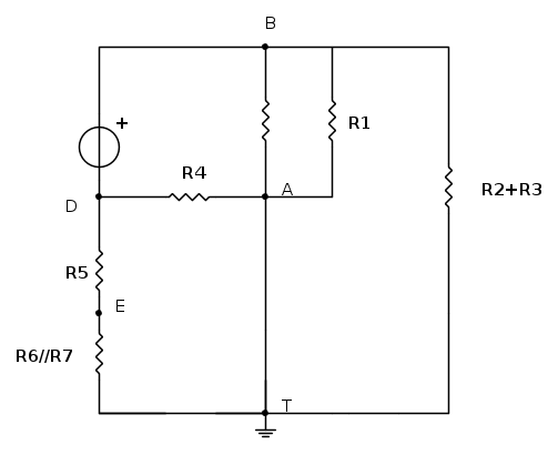

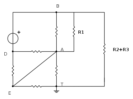

buondì, soliti dubbi idioti pre-esame :( mi aiutereste a capire come procedo con quei due corto circuiti tra B e C e tra A ed E?
o meglio, tra B e C risolvo così:
mentre il corto tra A ed E mi blocca :oops: mi aiutate a capire come risolverlo?

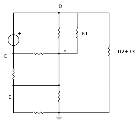

Così lo vedi meglio?

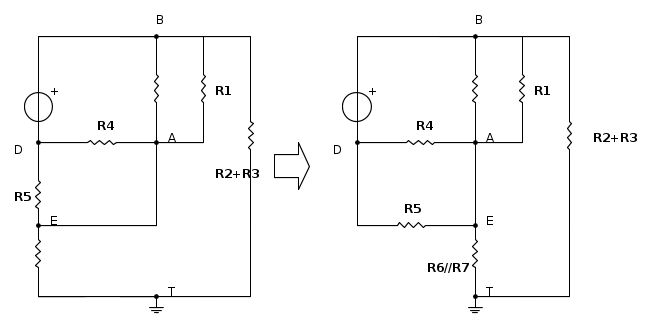

OK, allora chiamando le resistenze:
diventa cosi?

No stai attento...A ed E sono lo stesso nodo...

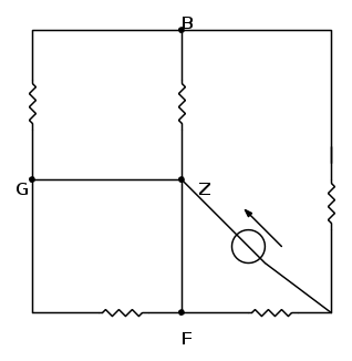

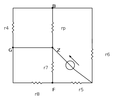

grazie infinite! scusami, in un caso come questo invece?

....qual è il tuo dubbio? Disegna il generatore in orizzontale...

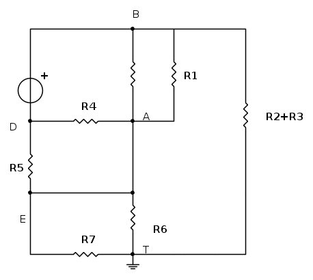

perdonami, lo schema di prima è sbagliato, mancava un resistore. quello corretto è il seguente
a questo punto, R4//Rp e R8//R7?

andres90 ha scritto:a questo punto, R4//Rp e R8//R7?
:ok:
