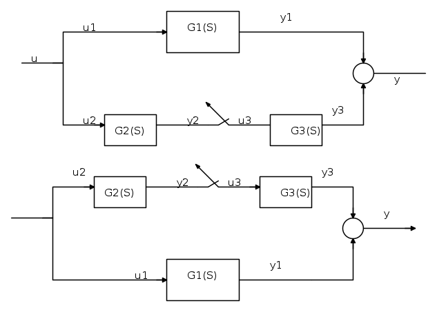

Salve ragazzi..avrei un dubbio...ho questi due schemi
Allora del secondo schema mi dice di trovare la risposta y(t) tenendo conto che l’interruttore si apre a t = 2 s ,
allora calcolo la funzione di trasferimento totale che sarebbe la serie di 2 e 3 in parallelo cn 1. Quindi poi calcolo la risposta ad interruttore chiuso e poi aperto.
Del primo schema devo calcolare la stessa cosa allora stavo procedendo come prima considerando che la funzione di trasferimento totale è la serie del sistema 2-3 in parallelo con 1. Invece il prof non ha calcolato la funzione di trasferimento totale ma ad interruttore chiuso ha calcolato le 2 risposte...quella del sistema 1 e quella della serie 2-3
Ma quindi quale procedimento è corretto?

nilla92 ha scritto:...ho questi due schemi
Io uno ne vedo! ... dove sta il secondo?

Mi sa che hai fatto due schemi mirrorati! :mrgreen:
Ma tu come ti sei calcolato la risposta ad interruttore aperto? E quella ad interruttore chiuso?

Non si vedono?? Ho messo due schemi nello stesso foglio :S Comunque si...sia ad interruttore chiuso che aperto...però di uno schema usa la funzione di trasferimento totale...dell'altro no...perché?

Scusa ma non ti seguo, la funzione di trasferimento totale è data dalla combinazione tra G_1 e la serie di G_2 e G_3. Se il sistema è lineare puoi considerare l'uscita come somma delle f.d.t. dei due rami: puoi calcolarti G_1 e successivamente G_2G_3. Quindi per valutare l'uscita ti calcoli l'uscita del blocco G_1, l'uscita del blocco G_2G_3 e le sommi tra loro. Se l'interruttore è aperto, però, il ramo G_2G_3 non contribuisce e ti trovi solo G_1. Cos'è che non ti è chiaro?
