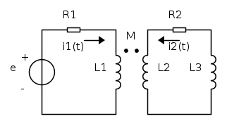

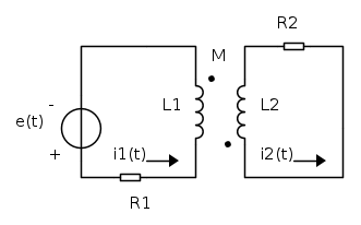

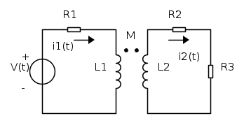

Salve a tutti,
sono nuovo ed è il mio primo post! Vorrei sottoporvi i miei dubbi sui "segni" delle tensioni e correnti in gioco nei bilanci di una rete. (Sì, lo so, è l'ABC dell'elettrotecnica...
Ad esempio, sapreste dirmi se per le reti in figura sono corretti i bilanci che seguono? (soprattutto i segni!!!)
RETE 1
maglia sx:
maglia dx:![\[ 0=R_{2}*i_{2}+R_{3}*i_{2}-L_{2}\frac{\partial }{\partial t}i_{2}-M\frac{\partial }{\partial t}i_{1}\] \[ 0=R_{2}*i_{2}+R_{3}*i_{2}-L_{2}\frac{\partial }{\partial t}i_{2}-M\frac{\partial }{\partial t}i_{1}\]](/forum/latexrender/pictures/59a5be4823407d48c8ed214471b9dc9c.png)
RETE 2
maglia sx:![\[ e=R_{1}*i_{1}+L_{1}\frac{\partial }{\partial t}i_{1}+M\frac{\partial }{\partial t}i_{2}\] \[ e=R_{1}*i_{1}+L_{1}\frac{\partial }{\partial t}i_{1}+M\frac{\partial }{\partial t}i_{2}\]](/forum/latexrender/pictures/ec9e52e60996fc5511870cf206e5b08f.png)
maglia dx:![\[ 0=R_{2}*i_{2}+M\frac{\partial }{\partial t}i_{1}+L_{2}\frac{\partial }{\partial t}i_{2}\] \[ 0=R_{2}*i_{2}+M\frac{\partial }{\partial t}i_{1}+L_{2}\frac{\partial }{\partial t}i_{2}\]](/forum/latexrender/pictures/6e8acdc8695f16cef47a5987930c664a.png)
RETE 3
maglia sx:![\[ 0=R_{1}*i_{1}+L_{1}\frac{\partial }{\partial t}i_{1}+M\frac{\partial }{\partial t}i_{2}\] \[ 0=R_{1}*i_{1}+L_{1}\frac{\partial }{\partial t}i_{1}+M\frac{\partial }{\partial t}i_{2}\]](/forum/latexrender/pictures/d4953e5aa89316f57a6943f50ad335a1.png)
maglia dx:![\[-V=R_{2}*i_{2}+L_{2}\frac{\partial }{\partial t}i_{2}+M\frac{\partial }{\partial t}i_{1}\] \[-V=R_{2}*i_{2}+L_{2}\frac{\partial }{\partial t}i_{2}+M\frac{\partial }{\partial t}i_{1}\]](/forum/latexrender/pictures/95d10a8b816cbf0098d0b922ed48f5ca.png)
RETE 4
maglia sx:![\[e=R_{1}*i_{1}+L_{1}\frac{\partial }{\partial t}i_{1}+M\frac{\partial }{\partial t}i_{2}\] \[e=R_{1}*i_{1}+L_{1}\frac{\partial }{\partial t}i_{1}+M\frac{\partial }{\partial t}i_{2}\]](/forum/latexrender/pictures/0fc9675cf69fca313b6fbac25fc53d8c.png)
maglia dx:![\[0=-R_{2}*i_{2}-L_{2}\frac{\partial }{\partial t}i_{2}+L_{3}\frac{\partial }{\partial t}i_{2}+M\frac{\partial }{\partial t}i_{1}\] \[0=-R_{2}*i_{2}-L_{2}\frac{\partial }{\partial t}i_{2}+L_{3}\frac{\partial }{\partial t}i_{2}+M\frac{\partial }{\partial t}i_{1}\]](/forum/latexrender/pictures/1e42d054baa48d1cd538301d5f194b53.png)
Si precisa che si tratta di reti elettriche lineari nel dominio del tempo.
