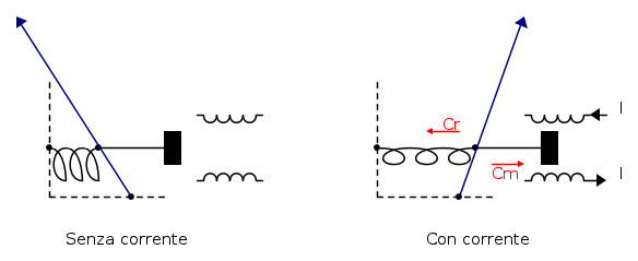

Grazie mille sei stato molto gentile e molto preciso nella risposta. Avrei un ultimo dubbio se puoi rispondermi, riguarda gli strumenti elettromagnetici, in particolare quelli a ferro mobile (ad attrazione e repulsione). Come nel caso precedente afferma che la coppia motrice è uguale alla variazione rispetto all'angolo delta dell'energia magnetica immagazzinata dal campo magnetico, in particolare dice che ciò che varia questa volta con l'angolo è proprio il coefficiente di autoinduzione L. Quello che vorrei capire meglio io è che esso varia per il solito motivo che dicevi tu prima??? cioè che il flusso concatenato varia con l'angolo delta, ed essendo inoltre proporzionale ad L, quest'ultimo risulta dipendente, tramite il flusso, all'angolo delta, o c'è qualche altro motivo???? te lo chiedo perché in questo caso la struttura dello strumento è diversa da quella di prima e forse potrebbe esserci qualche altro motivo perché L varia con delta. Inoltre nel caso di prima, la dispensa sulla quale sto studiando, inseriva subito nella formula dell'energia magnetica il flusso concatenato, e spiegava concretamente che esso dipendeva da delta, mentre in quest'altro caso, schiaffa direttamente nella formula dell'energia magnetica L, e afferma che esso è dipendente da delta, senza precisare se lo è tramite il flusso. Grazie mille soprattutto per la pazienza :)
qui c'è il link della dispensa (pagina 11) => http://host.uniroma3.it/docenti/solero/ ... Misura.pdf

Dal disegno si capisce veramente molto poco... Comunque, nella maggior parte dei casi è sempre la variazione dell'induttanza il motivo di variazione dell'energia magnetica. In questo caso, la molla funge sempre da ancoraggio per contrastare la coppia motrice, dunque si può sempre parlare di angolo \delta formato dalla lancetta che quantifica la grandezza in esame. L'induttanza aumenta man mano che il pezzo di ferro entra nella bobina, e inoltre fornendo una corrente in essa (creando dunque un campo magnetico lungo l'asse) il campo che si crea tende ad inglobare il ferro dentro alla bobina. In questo modo, si può dire formalmente che l'induttanza dipende da quanto il ferro è inserito nella bobina, cioè dalla distanza. Inoltre, questa distanza dipende a sua volta dall'angolo \delta fornato dalla lancetta, in sostanza la variazione dell'angolo formato dalla lancetta influenza la distanza di inserimento, la quale a sua volta influenza l'induttanza:
Da qui noti come la variazione dell'angolo si ripercuote poi direttamente sull'induttanza vista dalla bobina.
In particolare, se noti, sulle dispense c'è scritto che manualmente si sagoma il ferro e si sceglie la posizione opportuna per avere linearità, cioè \frac{dL}{d\delta}=2k. In questo modo la coppia prodotta sarà direttamente proporzionale al quadrato della corrente, per cui per l'equilibrio delle coppie motrice (corrente) e resistente (molla), risulta che anche l'angolo della lancetta sarà proporzionale al quadrato della corrente.

Si dal disegno si capiva veramente ben poco, grazie mille per la pazienza, sei stato molto preciso e chiaro nelle risposte, mi hai schiarito non poco le idee!!!! buona serata :)
