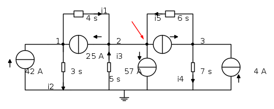

ciao a tutti, ho risolto il seguente circuito con il metodo dei potenziali ai nodi, ma non arrivo al risultato corretto. Siccome non riesco a individuare l'errore che faccio, qualcuno potrebbe aiutarmi a capire dove sbaglio? ho appena studiato il metodo dei nodi ma ho dei dubbi sui segni che devo considerare nella relazioni tra le correnti di lato e i potenziali dei nodi. Posto di seguito il circuito in fidocadj e il mio tentativo di risoluzione.
Trovare i potenziali di nodo del seguente circuito:
ho applicato inizialmente la LKC ai nodi 1,2,3:
\begin{cases}
   42+25=i1+i2 \\  i1+i3+i5=25+57+70 \\ i5+i4=74
   \end{cases}
successivamente ho scritto le relazioni tra correnti di lato e potenziali di nodo(temo che i miei errori siano qui):
i1=4(V1-V2)
i2=3V1
i3=-3V2
i4=7V3
i5=6(V3-V2)
a questo punto ho sostituito nel sistema e ho risolto:
\begin{cases}
  4V2-4V1-3V1=-67 \\ 4V1-4V2-3V2+6V3-6V2=152 \\ 6V2-6V3-7V3=74
   \end{cases}
e ho ottenuto V1=3,84v, V2=-10V e V3=1,07V
Ringrazio chi chiarirà i miei dubbi

ciao. O_/

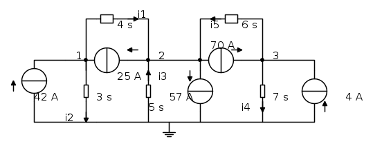

lo schema, da quel che scrivi, dovrebbe essere:
dove la freccia rossa indica la connessione mancante, immagino sia un refuso.
inoltre manca nello schema il valore di uno dei GIC, valore che credo sia 70 A
no ho molto tempo a disposizione, ma prima di proseguire ti consiglio di rivedere questa:
\begin{cases}
   42+25=i1+i2 \\  i1+i3+i5=25+57+70 \\ i5+i4=-74
   \end{cases}
non vorrei sbagliarmi, ma nell'ultima equazione del sistema, mi sa che c'è qualcosa che non va.

da EcoTan
marauder10 ha scritto:relazioni tra correnti di lato e potenziali di nodo(temo che i miei errori siano qui):
i1=4(V1-V2)
i2=3V1
i3=-3V2
i4=7V3
i5=6(V3-V2)
trovo un errore nella terza,
i3=-5V2
Re: Difficoltà metodo dei potenziali ai nodi
MessaggioInviato: 22 ott 2014, 13:23
da gotthard
EcoTan ha scritto:trovo un errore nella terza,
i3=-5V2
Confermo ;-)
E un errore anche nell' ultima equazione qui (il primo membro è negato):
marauder10 ha scritto:a questo punto ho sostituito nel sistema e ho risolto:
\begin{cases}
   \end{cases}
