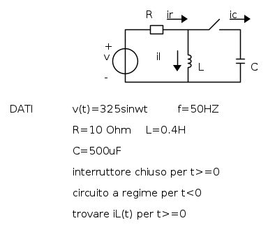

A seguito del post precedente pubblico un altro esercizio da risolvere in via differenziale applicando le leggi di Kirchhoff.
t>0 L'equazione risolvente è (*):
\[\left\{\begin{matrix} i_{r}=i_{c}+i_{l}\rightarrow i_{r}=i_{l}+LC\frac{\partial i_{l}}{\partial t}\\ \\v=Ri_{r}+L\frac{\partial i_{l}}{\partial t} \\0=V_{c}-L\frac{\partial i_{l}}{\partial t}\end{matrix}\right. \\ \Rightarrow v(t)=RLC\frac{\partial^2 i_{l}}{\partial t^2}+L\frac{\partial i_{l}}{\partial t}+Ri_{l} \ \ (*)\]
la cui soluzione è:
\[V_{c}=V_{c}^{0}+V_{c}^{p}\] con:
\[V_{c}^{0}=K_{1}e^{\alpha _{1}t}+K_{2}e^{\alpha _{2}t} \rightarrow \alpha _{1}=-29,29 \ \ \alpha _{2}=-170,71\] soluzione dell'omogenea associata, e con:
\[i_{l}^{p}=I_{m}sin(\omega t- \varphi ) \rightarrow \varphi =-0.59rad \ \ \ I_{m}=-1.44A\] soluzione particolare.
In definitiva, per t>0 si ha:
\[i_{l}(t)=K_{1}e^{-29.29t}+K_{2}e^{-170.71t}-1.44sin(314t+0.59))\]
t<0 a regime:
v=Ri+L\frac{\partial i}{\partial t}
la cui soluzione è l'integrale particolare:
i^{p}=I_{m2}sin(\omega t- \varphi _{2}) \rightarrow \varphi _{2}=1.49rad \ \ \ I_{m2}=2.58A
Per il calcolo delle costanti K1 e K2:
1) il(t)|t=0+ = i(t)|t=0- cioè:
\[2.58sen(-1.49)=K_{1}+K_{2}-1.44sin(0.59)) \rightarrow K_{1}+K_{2}=-1.77\] (1)
2)Per t=0+ il condensatore è inizialmente scarico: ic(0+)=0.
Dalla III eq del sistema si era ottenuto:
\[0=V_{c}-L\frac{\partial i_{c}}{\partial t} \rightarrow \frac{\partial }{\partial t} \rightarrow \frac{\partial V_{c}}{\partial t}=L\frac{\partial^2 i_{l}}{\partial t^2} \rightarrow i_{c}=LC \frac{\partial^2 i_{l}}{\partial t^2}\]
perciò, dopo aver opportunamente derivato due volte la il trovata per t>0, possiamo scrivere:
\[i_{c}(0+)=0=LC(K_{1}\alpha _{1}^2+K_{2}\alpha _{2}^2+1.44\omega ^2sen0.59) \rightarrow 894.01K_{1}+29141.9K_{2}=-78991.2\] (2)
Dal sistema di (1)+(2) si ottengono:
K1=0.97; K2=-2.74 da cui:
\[i_{l}(t)=0.97e^{-29.29t}-2.74e^{-170.71t}-1.44sin(314t+0.59)\]
Può andare?

Premesso che, anche se non cambia nulla, non capisco perché anticipare la soluzione per t>0 a quella per t<0 :-) ...
abj79 ha scritto:... In definitiva, per t>0 si ha:
\[i_{l}(t)=K_{1}e^{-29.29t}+K_{2}e^{-170.71t}-1.44sin(314t+0.59))\]...
Su questa relazione concordo.
abj79 ha scritto:...la cui soluzione è l'integrale particolare:
e anche su questa
abj79 ha scritto:... Per il calcolo delle costanti K1 e K2:
e qui pure :-)
Ma quando scrivi
abj79 ha scritto:... 2)Per t=0+ il condensatore è inizialmente scarico: ic(0+)=0.
non capisco cosa intendi fare (typo ic a parte), non bastava forse dire che dalla relazione iniziale
0={{v}_{C}}-L\frac{\text{d}{{i}_{L}}}{\text{dt}}
avremo che la seconda condizione iniziale (sulla derivata prima della corrente nell'induttore) era ricavabile da
{{\left. \frac{\text{d}{{i}_{L}}}{\text{dt}} \right|}_{t=0+}}=\frac{{{v}_{C}}(0+)}{L}=0
che avrebbe portato al seguente secondo vincolo fra le costanti K
-29.29{{K}_{1}}-170.7{{K}_{2}}-1.44\cos (0.59)=0
e non concordo di conseguenza sui valori ricavati per K1 e K2
abj79 ha scritto:...Dal sistema di (1)+(2) si ottengono:
in quanto a me risultano
K1=0.522; K2=-2.29
Come sempre, controlla; i calcoli li ho fatti in velocità.

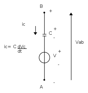

Ps: come scelgo i segni delle piastre di un condensatore quando non è indicato in un circuito?
Ad es:

abj79 ha scritto:Ps: come scelgo i segni delle piastre di un condensatore quando non è indicato in un circuito?
Per poter usare le classiche equazioni costitutive per condensatore ed induttore devi usare per entrambi i bipoli la convenzione degli utilizzatori ovvero correnti entranti nel morsetto considerato positivo per le tensioni.

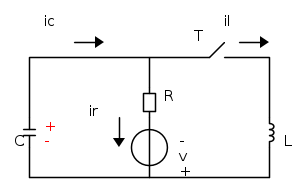

Quindi:
cioè nell'esempio posso considerare d'ufficio:
