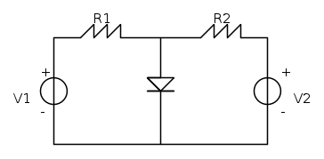

Buongiorno, mi potreste dare una spiegazione su come risolvere questo circuito con un diodo con thevenin e Norton?
Grazie :ok:

Con "risolvere il circuito" suppongo tu voglia conoscere tutte le correnti e tutte le tensioni, giusto? Se è così mi chiedo perché scomodare Thevenin e Norton per un circuito dove Kirchhoff è più che sufficiente.
Comunque sia, questo circuito non è fatto con componenti lineari, quindi il classico Thevenin non è applicabile, a meno che non facciamo in modo che diventi lineare. qual è il componente non lineare che crea problemi?
Secondo te quel diodo conduce o no? perché?

Sisi vorrei sapere le correnti e le tensioni.
Da risolvere con thevenin e Norton perché è scritto nella consegna se preferisce può risolverlo anche con Kirchhoff.
Per vedere se conduce bisogna vedere come è polarizzato no?

Al massimo posso dare qualche dritta, a risolverlo devi pensarci tu ;-)
LoScienziato ha scritto:Per vedere se conduce bisogna vedere come è polarizzato no?
Esattamente, e questo in genere si fa supponendo lo stato del diodo e sostituendo lo stesso con un determinato modello equivalente.
Successivamente si va a vedere se il diodo è effettivamente nello stato in cui si era supposto essere.
Quali sono questi stati di funzionamento del diodo e quali sono le condizioni che fanno si che il diodo sia in uno stato piuttosto che in un altro?
Una volta che hai risposto a queste due domande credo tu possa suppore uno dei due stati e iniziare a risolvere come preferisci

Se non sbaglio
1ª approssimazione
Se Vab < 0 --> I = 0 mA
Se Vab > 0 --> I = (V1 / R1) + (V2 / R2)
Giusto

Sono d'accordo, ma non è la risposta alle domande che ti ho fatto. In ogni caso, come ti ho detto:
-Supponi il diodo in uno dei due stati di funzionamento
-Calcoli correnti/tensioni per vedere se è effettivamente in quello stato
-Se il risultato è coerente con la supposizione continui risolvi il circuito
-Se non lo è significa che il diodo è nell'altro stato, cambi modello e risolvi

Potresti anche fare un equivalente Thevenin o Norton staccando il diodo.
Il teorema di Thevenin e di Norton hanno come ipotesi la linearità della rete che viene staccata dal resto del circuito e non la linearità dell'intera rete.
