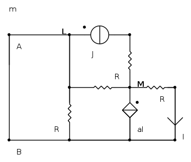

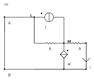

Devo trovare la corrente tra A e B.
Essendo ormai un cortocircuito ai capi della R in basso a sinistra ci sarà lo stesso potenziale per cui non fluirà corrente, si puo' rimuovere dal circuito.

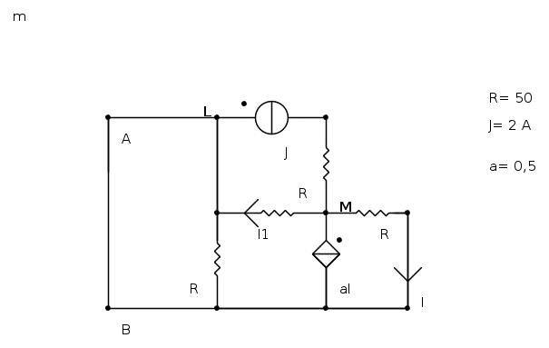

al nodo M
a  I - I = J + I_1
al nodo L avrò le stesse correnti del nodo M

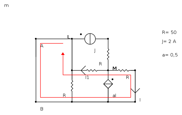

se studio la maglia
mi ricavo I_1\cdot\ R = I\cdot\ R
Inizialmente vedendo il cortocircuito vicino al generatore di corrente ho creduto che la corrente tra A e B coincidesse con J.
Ora invece ho trovato che I= I_1 = -1,33 quindi I_A_B = 2-1,33 = 0,67
mentre lo scrivevo me ne sono convinto di quest'ultimo risultato ma ormai lo posto :D

Sì è ok :ok:

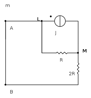

vedila anche così:

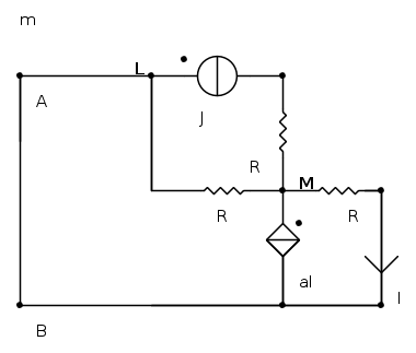

si parte dal tuo circuito
come dicevi giustamente si toglie la R in parallelo al corto :ok:
ma si toglie anche quella in serie al GIC che comunque cambia solo la tensione ai capi dello stesso GIC ma non influisce sul resto del circuito :D
se poi sostituisci il GCC e la sua R parallelo con il loro equivalente di Thevenin o Norton
ti accorgi che ottieni un bipolo passivo di resistenza equivalente pari a
R_\text{th}=\frac{V_\text{P}}{I_\text{P}}=\frac{V_\text{P}}{I-aI}=\frac{V_\text{P}}{I(1-a)}=\frac{R}{1-a}=2R
che se vai a sostituire nella rete originale
ti accorgi che basta un partitore di corrente
I_\text{AB}=J\frac{R}{R+2R}=\frac{J}{3}\approx 0\text{,}667\;\text{A}
e tra l'altro il valore di R neanche serve ;-)
