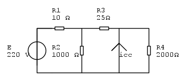

Salve ragazzi, sono alle prese con l'esame di circuiti e ho appena iniziato a studiarlo e ho qualche problemino su cui avrei bisogno di un aiuto
Il circuito è quello in esame e l'esercizio mi chiede di calcolare la corrente icc che passa nel corto circuito.
L'esercizio mi sembrava banale e cosi l'ho risolto in un paio di passaggi:
ho risolto la resistenza R4 in parallelo con il corto circuito eliminando la resistenza.
Ho fatto il parallelo tra R2 e R3 trovando R23=24,3
Con il partitore ho calcolato la tensione sulla resistenza R1 per calcolarmi la corrente i1 che passa su R1.
A questo punto, passando da R23 al parallelo R2 R3, ho calcolato la corrente i3 che passa su R3 utilizzando il partitore di corrente
i3=i1*R2/(R2+R3)=6,24
La corrente su i3 è la stessa che passa sul corto circuito, quindi icc=i3=6,24
Il libro però mi riporta come risultato icc=-5,87 e non riesco a capire dove ho sbagliato
grazie per l'aiuto :D

Il risultato calcolato da te è giusto, anche a me viene 6.241A.
Almeno con lo schema e i valori che hai postato te tu.
A volte i libri sbagliano, ecco perché esiste la Errata Corrige ;-)

Non hai messo il segno al generatore di tensione. Se il positivo e` in alto, il risultato ha segno negativo.

Supponiamo che la tensione ai capi di R3 sia di 1000 V (1 kV).
Allora in R3 scorrono 40 A, mentre in R2 scorre 1 A.
In R1 scorrono quindi 41 A e ai suoi capi cadono quindi 410 V.
Quindi il generatore E dovrebbe valere 1 kV + 410 V = 1.41 kV
Peccato però che E vale 220 V, però il circuito è lineare, quindi possiamo scrivere una proporzione
220 V : 1.41 kV = Icc : 40 A
Icc= 6.24 A
