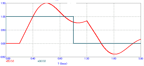

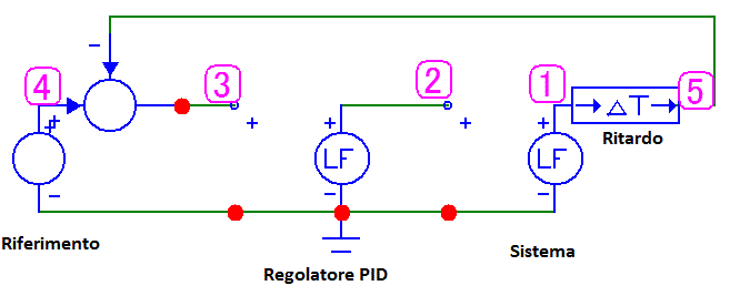

Ho fatto in tempo a fare una simulazione per illustrare
quanto detto.
Ho usato le funzioni di Laplace (LF) di Microcap per
studiare il comportamento di un sistema con una sola cdt (T=0.2s)
ed un regolatore PID senza forzamento (pulsazione di taglio
uguale a quella del sistema).
Senza ritardo questo darebbe una risposta ottimale, ma
introducendo un ritardo pari alla cdt si ottiene
questa risposta:
chiaramente inaccettabile.
Per quanto detto, si può migliorare solo maggiorando
la cdt complessiva, ad es. da 02s a 0.5s, ed ottenendo
questa risposta:
Spero sia chiaro.

Grazie mille!! con queste figure capisco meglio che a causa del ritardo c'è una sovraelongazione, però ciò che vorrei capire è perché il ritardo aumenta l'errore? e perché il regolatore lo integra invece di azzerarlo (visto che di solito vengono messi degli integratori per azzerare l'errore tra l'uscita attesa e quella reale) ? grazie ancora e scusi il disturbo, ma il mio libro non ne accenna minimamente a questi ritardi finiti e tutto ciò che ho studiato l'ho fatto grazie adelle ricerche su internet
Re: Sistemi con ritardo finito
MessaggioInviato: 14 set 2015, 16:50
da g.schgor
Durante il ritardo permane l'errore che dunque viene
continuamente integrato (spesso fino alla saturazione).
Questo "sbilancia" la correzione, con conseguente sovraelongazione
della grandezza regolata.
I ritardi sono spesso provocati da un inappropriato posizionamento
del sensore che rileva la grandezza controllata ed il risultato
è appunto un inaspettato comportamento del regolatore.
