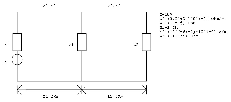

Ciao, sto studiando per l'elese di elettrotecnica per ingegneria elettrica e mi sono imbattuto in un esercizio che non riesco a risolvere.
Posto direttamente una foto con testo e immagine dell'esercizio in modo da essere più chiaro possibile. Girando un po' su internet ho visto che un modo per risolverlo è quello di traformare il circuito in un circuito equivalente thevenin, ma non ho capito nulla su come procedere.
Potete aiutarmi? Grazie.

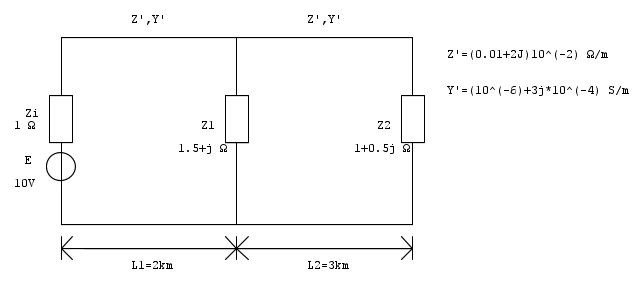

Tu aiutaci in due modi.
In primo luogo fai uno schema con fidocadj, mettendo i valori dei vari parametri sullo schema.
In secondo luogo dicci come modellate le linee reali con perdite: L, T, doppi bipoli, sistemi distribuiti, derivate parziali, carta di Smith?

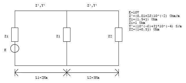

L'esercizio riportato su fidocadj è il seguente:
Questo tipo di esercizi il professore li risolve utilizzando i doppi bipoli, non so altro perché non ci ha fatto vedere nessun esercizio, solo un esempio in teoria risolto con i doppi bipoli.
EDIT: non riesco a mettere il codice fidocadj come immagine, come lo devo incorporare nel forum? :shock:

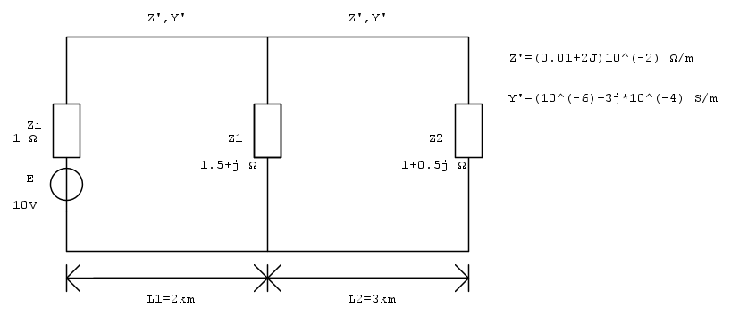

Quasi ottimo il disegno, metti i valori vicino ai componenti
Se non sai quali doppi bipoli usate, diventa difficile dire come fare. Sembrerebbe che debba trovare la rappresentazione a doppio bipolo del pezzo di linea, ma ci sono circa 6 rappresentazioni a doppio bipolo, che cosa avete usato?

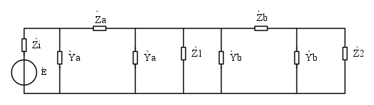

Si potrebbero rappresentare le due linee con il circuito a \pi equivalente
con
\begin{array}{l}
\dot Y = \frac{{\dot A - 1}}{{\dot B}}\\
\dot Z = \dot B\\
\dot A = \cosh \dot \theta \\
\dot B = {{\dot Z}_0}\sinh \dot \theta \\
\dot k = \sqrt {\dot z\dot y} \\
{{\dot Z}_0} = \sqrt {\frac{{\dot z}}{{\dot y}}} \\
\dot \theta  = \dot kd
\end{array}
dove d è la lunghezza della linea mentre \dot z e \dot y sono l'impedenza e l'ammettenza unitarie della linea.
Si arriva quindi al circuito
che si può risolvere con i soliti metodi sulle reti.

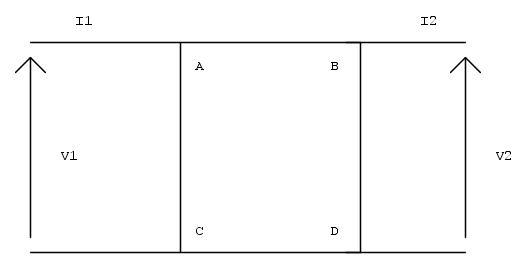

Quando rappresenti la linea come due circuiti \pi, come fai ad arrivare alla rappresentazione in \pi, cioè quali ammettenze e impedenze inserisci dal circuito originale?
Il mio professore quando ci ha spiegato i doppi bipoli, ha composto il bipolo in questo modo:
e illustrato la formula di risoluzione:

con "A" e "B" intendi quelle nel disegno che ho fatto prima?
Nel circuito:
cosa sono "Zi","Ya",ecc...., come faccio a calcolarle?

Con A e B intendo quello che ho scritto e sono i parametri della matrice del quadripolo di trasmissione che rappresenta una linea.
Ya è la Y della linea a ed Yb quella della linea b è così per Z. Le calcoli con le formule che ho scritto. La z e la y minuscole sono impedenza ed ammettenza unitarie della linea
Il puntino sopra sta ad indicare il numero complesso che rappresenta il fasore.

Piccola domanda, quando trasformi la rete in un circuito \pi viene fuori una induttanza Z e due ammettanze Y, quelle due ammettanze sono uguali tra loro? Chiedo perché nel libro vengono trattate come due ammettanze diverse e ogniuna di esse ha una formula per essere trovata differente.
