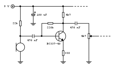

Salve a tutti,sono un principiante in elettronica e mi piace molto come materia. Ho a casa dei microfoni,degli amplificatori e due casse altoparlanti per PC. Come posso costruire un semplicissimo megafono con questi accessori? Riuscite a farmi un piccolo schema ? Grazie mille ragazzi! :D

Per avere un megafono efficiente ti serve un circuito amplificatore e un contenitore con la sezione finale conica. La prima parte la puoi prendere dal datasheet del circuito integrato TDA7056B a cui monterai un preamplificatore per il microfono
Il trimmer lo devi regolare una volta sola per non avere un segnale audio distorto.
Per quanto riguarda la seconda parte devi avere un po' di esperienza con il bricolage perché devi replicare un contenitore simile a quello di un megafono, dove nella parte conica andrai a mettere l'altoparlante.

Forse regolando il trimmer su valori bassi no. L'unica è provare.
Credo che, senza dati tecnici sui trasduttori e sugli amplificatori, sia difficile proporre uno schema sensato e valido
Quindi, potresti specificare:
- Tipo ed impedenza dei microfoni?
- Impedenza e potenza sopportabile degli altoparlanti?
- Modelli, potenze e relative impedenze (ingresso ed uscita) degli amplificatori?
