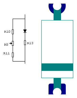

ho provato con un diodo ma non ho avito migliorie , tu che schema mi potresti consigliare , se possibile con pochi comopnenti , anche da 0 a 3 A e da 1 a 30 volt
Re: problema su schema alimentatore
MessaggioInviato: 25 ott 2016, 18:53
da edgar
L'hai collegato così?

ok , avevo preso un diodo bruciato. pero' va collegato nel senso opposto , come lo hai disegnato tu non funziona

Mi scuso di "rubare" il thread a Foto Utenteedgar ma il circuito e' disegnato giusto.
Probabilmente tu hai utilizzato il diodo "sbagliato" (un PN al posto di un NP come e' giusto che sia :mrgreen: )
Io ci metterei un diodo da 6 A es P600A
