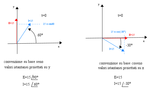

Salve a tutti, vi scrivo perché ho alcuni dubbi sulla risoluzione degli esercizi in regime sinusoidale, nello specifico nel determinare il fasore dei generatori:
e\left ( t \right )= 15 cos \left ( 500t \right )
j\left ( t \right )= 15 sin \left ( 500t + \frac{\Pi }{3} \right )
scegliendo come riferimento di fase il seno:
il fasore \overline{J} = 15
mentre il fasore \overline{E} = 15 e^{j\tfrac{\Pi}{3}}
Giusto?
Oppure trasformo j\left ( t \right )= 15 sin \left ( 500t + \frac{\Pi }{3} \right ) in coseno e attraverso
j\left ( t \right )= 15 cos \left ( 500t + \frac{\Pi }{3} -\frac{\Pi }{2}  \right )
trovando
j\left ( t \right )= 15 cos \left ( 500t  -\frac{\Pi }{6}  \right )
ottenendo quindi il fasore :
\overline{J} = 15 e^{-j\tfrac{\Pi}{6}}
portando quindi il riferimento di fase al coseno.
non riesco a comprendere questa cosa dello sfasamento!
Grazie!

Puoi scegliere tu la convenzione che vuoi usare.
Base seno: scrivi tutte le espressioni con il seno, e proietti il valore all'istante zero dei vettori rotanti in senso antiorario sull'asse y
Base coseno: scrivi tutte le espressioni con il coseno, e proietti il valore all'istante zero dei vettori rotanti in senso antiorario sull'asse x
Tra le due scelte c'è una rotazione globale di tutti i fasori di 90°, ma le relazioni reciproche trra i fasori sono immutate.

Davide90 ha scritto:Quindi entrambi i fasori da me scritti
\overline{J} = 15 e^{-j\tfrac{\Pi}{6}} riferimento coseno
\overline{E} = 15 e^{j\tfrac{\Pi}{3}} riferimento seno
vanno bene ?
Non se ne scrive uno in base seno e l'altro in base coseno, ma tutti o in base seno o in base coseno
Per come hai scritto tu i fasori il loro sfasamento reciproco è di 90* ma le due grandezze del testo non sono tra loro in quadratura
Base seno
\begin{array}{l}
\dot E = 15{e^{{\rm{j}}\frac{\pi }{2}}} = {\rm{j}}15 = 15\angle 90^\circ \\
\dot J = 15{e^{{\rm{j}}\frac{\pi }{3}}} = 15\cos \frac{\pi }{3} + {\rm{j}}\sin \frac{\pi }{3} = 15\angle 60^\circ
\end{array}
Base coseno
\begin{array}{l}
\dot E = 15{e^{{\rm{j}}0}} = 15 = 15\angle 0^\circ \\
\dot J = 15{e^{ - {\rm{j}}\frac{\pi }{6}}} = 15\cos \left( { - \frac{\pi }{6}} \right) + {\rm{j}}\sin \left( { - \frac{\pi }{6}} \right) = 15\angle  - 30^\circ
\end{array}
