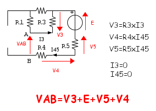

Salve ragazzi.
Devo calcolare la tensione tra i morsetti A e B di questo circuito in regime stazionario:
Sto provando con un principio di sovrapposizione degli effetti: spengo due generatori per volta e faccio una LKT per vedere come calcolare il contributo di tensione.
Solo che quando spengo J1 e J2, ho:
Quindi R4 ed R5 in serie con un circuito aperto e poi E in serie con un circuito aperto !
Posso dire semplicemente che il contributo in tal caso è nullo ? Perché la situazione mi sembra un po' difficile da valutare.
Grazie.

Re: Circuito in regime stazionario - Esercizio
MessaggioInviato: 11 gen 2017, 18:19
da SimoneLP
Il fatto che il generatore di tensione sia in serie con un circuito aperto non implica nulla ?
MessaggioInviato: 11 gen 2017, 18:20
da admin
Implica corrente nulla
da SimoneLP
Corrente nulla del generatore ?
Quindi E=0 ?
MessaggioInviato: 11 gen 2017, 18:21
da admin
Cosa c'entra E con la corrente?
MessaggioInviato: 11 gen 2017, 18:23
da SimoneLP
Dalla tua risposta mi è sembrata ci fosse una implicazione..
Quindi E in serie con un circuito aperto comunque eroga la sua tensione pari ad E, anche se la corrente è nulla (e quindi suppongo che in un morsetto non inciderebbe affatto la sua corrente, ad esempio).
MessaggioInviato: 11 gen 2017, 18:40
da admin
La forza elettromotrice di un generatore ideale non dipende dalla corrente.
Non capisco poi cosa significhi che la corrente incide in un morsetto.

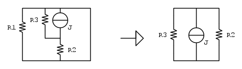

Volevo chiedervi se ho gestito correttamente questo corto circuito:
MessaggioInviato: 18 gen 2017, 15:36
da admin
