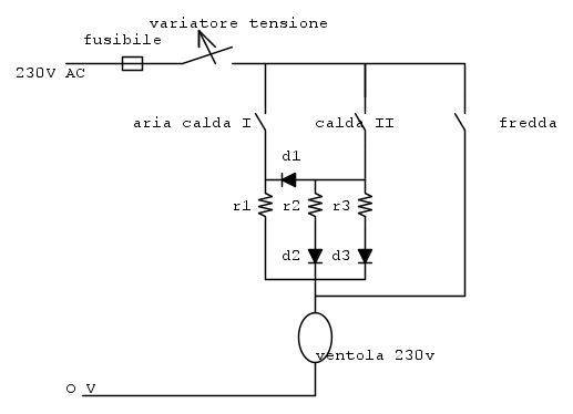

Come non far passare la corrente con una tensione 230 v ? esistono diodi adatti?

savo98 ha scritto:Come non far passare la corrente con una tensione 230 v ? esistono diodi adatti?
Penso hai commesso degli errori mentre disegnavi il circuito (è insensato).

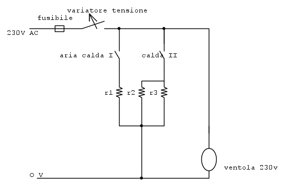

Se non vuoi che i R1, R2 e R3 scaldino contemporaneamente, invece di fare pasticci con D1 D2 e D3 (interrompono sempre una semionda! D2 e D3 farebbero funzionare al 50% i resistori), perché non apri il circuito dov'è situato D1?
n.b. Ho rimosso un interruttore e posto la ventola in parallelo e non in serie ai resistori, se vuoi Solo regolare la velocità della ventola con il regolatore di tensione il regolatore va posto in serie a monte solo della ventola
