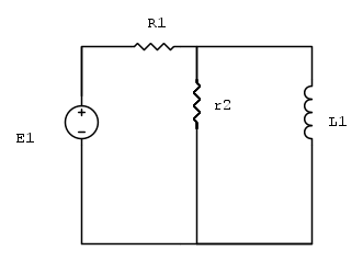

Ciao ragazzi, posto il circuito con i dati e spiego i miei dubbi in ordine.
Insomma in questo circuito del primo ordine ho i seguenti dati:
E=220 V per t>0
(0) =0,4
l =0.1H
r1=1kOhm
r2= 200 Ohm
devo calcolare la corrente sull'induttore
Il primo dubbio è generico, insomma sulle slide dove ho preso gli esercizi mi da la soluzione di questo tipo:
la soluzione che mi da l'eserciziario è del tipo
Ke^(alfat) classica soluzione dell equazione differenziale dove K va determinato con il problema di Caucy
Sul libro di Renzo Perfetti ho trovato invece il "metodo sistematico "che mi da direttamente questa soluzione
![x(t) =[x(o^+)-x(oo)]+x(oo) x(t) =[x(o^+)-x(oo)]+x(oo)](/forum/latexrender/pictures/59cc1ed8912bf35f4407f46db443bd30.png)
questo metodo sistematico mi va ad evitare di di fatto il problema di caucy giusto?
Al di la di questo dubbio generale
1) il circuito lo devo calcolare per t<0? in effetti la spiegazione mi parte direttamente da t>0 forse perché non ci sono informazioni e viene specificato che il generatore è per t>0 ??
2) inoltre nella spiegazione viene applicato il teorema di Norton.. viene fatto E/R1 (chiamata poi icc che sarebbe la corrente del generatore di corrente) e non capisco perché. ( noto che poi tra l'altro la corrente dell induttore è da calcolare)
Tra l'altro ho provato a calcolarmi l'equivalente di Thevenin prima per poi passare a Norton ma mi trovo con risultati diversi, tra l'altro non so se applicare la tensione su r1 o su r2 perché la corrente è incognita , ma il tutto mi serve anche per la soluzione per t all'infinito
grazie per l'aiuto
