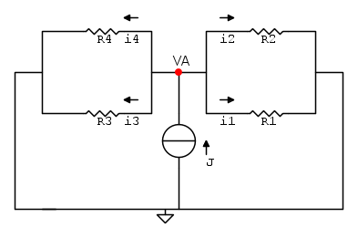

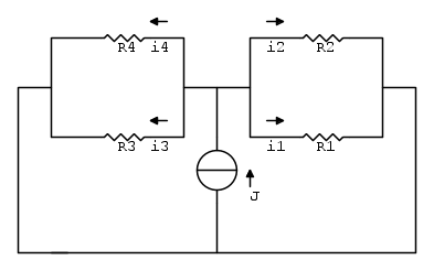

Buongiorno a tutti,
ho il seguente circuito:
L'esercizio mi chiede di trovare le quattro correnti incognite conoscendo J=10 A. Oltre al valore della corrente J mi sono dati: R1=60 ohm R2=40 ohm R3=80 ohm ed R4=20 ohm.
Per trovare le quattro correnti applico il partitore di corrente dato che le quattro resistenze sono in parallelo.
Identifico i quattro casi (uno per ciascuna corrente), trovo la resistenza equivalente e applico la formula:
i(n)= Req/[R(n)+Req].
Il problema è che mi vengono dei risultati sbagliatissimi... dove sbaglio? :(

Facendo riferimento a questo schema:
I_1 = \frac{JR_2}{R_2 + R_1}
Prova ad applicare lo stesso ragionamento al tuo circuito.

Al posto di cercare improbabili formule per il partitore di corrente a 4 rami (che sono banali, ma nessuno le sa a memoria), o di applicare ripetutamente la regola del partitore per due rami, proverei a farlo cosi`
Cerco la tensione VA del nodo A
che vale VA=J(R1//R2//R3//R4). E poi le quattro correnti valgono I1=VA/R1, I2=VA/R2...
E a questo punto si deriva anche la formula generale, che e` I_i=J\frac{R_1/\!/R_2/\!/R_3/\!R_4}{R_i}
Se poi ci si ricordasse (e sono io il primo a non ricordarmelo!) che esistono anche le conduttanze, la formula del partitore sarebbe immediata I_i=J \frac{G_i}{G_1+G_2+G_3+G_4}

Io invece che dalle formule partirei dalla legge di Ohm.
Dato che i resistori sono in parallelo, a tutti è applicata la stessa tensione (incognita, che comunque non ci serve calcolare).
Dalla legge di Ohm, la corrente che scorre in ciascun resistore è inversamente proporzionale alla sua resistenza.
In più sai che la somma delle correnti è uguale a J.
Puoi scrivere un sistema di equazioni da cui ricavi le formule che cerchi.
Oppure puoi procedere in due passi: prima ti calcoli il parallelo delle resistenze. Sapendo che la corrente è J, con la legge di Ohm trovi la tensione applicata ai resistori.
Una volta che sai questa tensione, la applichi ai resistori, uno per uno, e ancora con la legge di Ohm calcoli la corrente che scorre in ciascuno.
