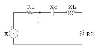

Calcolare il valore efficace della tensione ai capi del condensatore del circuito in figura
E(t)=10sen(100t) R1=5 R2=5 Xc=10 XL =10
Come potrei svolgere questo esercizio? Secondo voi è corretto applicare il partitore di tensione tra R1 Xc e XL?
Facendo in questo modo il risultato verrebbe 10 volt.

Praticamente ho ragionato così: siccome siamo in risonanza (Xc=XL)la tensione del condensatore è l'opposto di quella dell'induttore e quindi la tensione è uguale al quella del generatore di tensione (10 volt) .. è un ragionamento sensato?

No. [-X [-X :( :( :(
Puoi dire che la corrente alla risonanza è I = V/(R1+R2)
La VL = VC = I * XL

in effetti avevo ragionato anche su un ragionamento analogo,
Ti ringrazio per avermi tolto il dubbio
