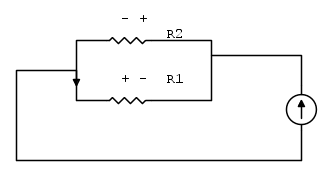

Ciao ragazzi, mi è sorto questo dubbio banale su questo circuito.
Devo trovare la corrente I, che è quella uscente da R2
Avevo fatto il partitore in questo modo, ma sono nel dubbio se la corrente da trovare è quella di R1 o di R2
J\frac{R1}{R1+R2}
in casi come questi che mi è richiesta la corrente che esce da un resistore, bisogna considerare il resistore dove la corrente è entrante?
In questo caso la corrente di I1

Sei i grado di trovare la tensione tra A e B?

da jayeffe
la tensione tra a e b è J\frac{R1R2}{R1+R2}
Se però disegno il circuito in questo modo potrei affermare che la corrente interessata sarebbe quella entrante nel resistore R1...
quindi nel momento in cui la corrente esce da quel resistore, tale resistore non interessa più.

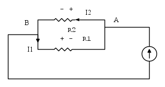

da jayeffe
Non intendevo questo, dal disegno avevo interpretato che la corrente che mi serviva che ho chiamato I era pari a I_2
La tensione è J\frac{R1R2}{R1+R2}
data dal parallelo tra R1 ed R2 ..
ora la corrente nel parallelo si ripartisce, quindi avrò una sola tensione e 2 correnti.

da admin
OK. E allora qual è il problema? Quello del verso che tu hai scelto per la corrente? In base a quel verso devi saper scrivere correttamente la legge di Ohm
\begin{array}{l}
{V_{AB}} = J\frac{{{R_1}{R_2}}}{{{R_1} + {R_2}}}\\
{V_{AB}} = {R_2}{I_2} \Rightarrow {I_2} = J\frac{{{R_1}}}{{{R_1} + {R_2}}}\\
{V_{AB}} =  - {R_1}{I_1} \Rightarrow {I_1} =  - J\frac{{{R_2}}}{{{R_1} + {R_2}}}
\end{array}

da jayeffe
grazie, ho capito l'errore :D

da jayeffe
battute a parte, forse non mi sono spiegato bene
insomma la corrente I gia mi è stata assegnata e mi trovo con quanto dice admin sui partitori.
Una volta però, mi fu contestato il fatto che avevo fatto il partitore in questo modo:
I=I_2
J\frac{R1}{R1+R2}
E mi fu detto che siccome la corrente era uscente da R2, il partitore doveva essere fatto diversamente:
I=I_1
J\frac{R2}{R1+R2}
