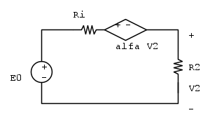

Buona sera a tutti, volevo avere qualche delucidazione se è possibile riguardo un esercizio sui doppi bipoli.
Vi posto il testo e mi scuso in anticipo per il disegno poco ortodosso...
Il testo dell'esercizio chiede di determinare il valore di R_2 che rende massima la potenza assorbita da R_2 stessa ( si suggerisce di imporre la condizione di adattamento in potenza R_i =R_eq, dove R_eq è la resistenza equivalente del bipolo formato dal generatore controllato e R_2.
I valori che mi da sono:
E_0= 10 V
R_i=6
alfa = 2
Premetto che l'unica tipologia di esercizio che ho affrontato sin'ora con i doppi bipoli, si limitava al calcolo della matrice delle resistenze o conduttanze. Onestamente non so da dove iniziare. Qualche suggerimento?
Grazie a tutti

Provo ad impostare la soluzione, anche se non la concludo.
esiste una unica corrente I nella maglia.
E0= Ri*I + alfa*V2 + R2*I equazione alla maglia
V2 = R2* I
E0= Ri*I + alfa*R2*I + R2*I
E0= Ri*I + (alfa+1)* R2*I
I = E0/(Ri+(alfa+1)*R2)
P potenza di R2 = R2*I^2 = R2*( E0/(Ri+(alfa+1)*R2))^2
si calcola il massimo della funzione derivando rispetto a R2 ,se lo sai fare, io non più :mrgreen:
forse è giusto, attendo i commenti...

Calcoliamo la resistenza equivalente R_{Th}
ponendo il generatore indipendente a 0 e sostituiamo
la R_{2} con un generatore di tensione di valore unitario.
Applicchiamo la KVL.
-1-2+6i=0
risolviamo per i =\frac{1}{2}
adesso calcoliamo il valore della R_{Th}=\frac{v}{i}=2.
Il massimo trasferimento della potenza si avrà quando R_{2} sarà uguale a R_{Th}, quindi R_{2}=2 :ok:
