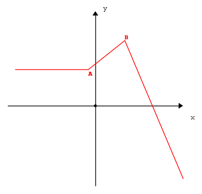

La continuità in un punto non implica la derivabilità nello stesso.
In A e B la funzione è continua ma non è derivabile, le derivate direzionali differiscono.

Il disegno in questione è un esempio tratto dall'analisi matematica, non si riferisce alla corrente in un induttore. Ribadisco che nell'istante in cui cambiano le condizioni di un circuito con condensatori ed induttori (si aprono o chiudono interruttori per esempio), la funzione non è derivabile. Nel caso del circuito RL a steady state (vedi circuito precedente e supponi che il generatore eroghi una corrente I_0) per t<0 si ha
i_L(t)
\begin{cases}
= I_0 \; \; \text{per }t<0 \\
= I_0 \exp (- \frac{R}{L} \cdot t) \; \; \text{per } t>0
\end{cases}
Direi che per t=0 la funzione è continua ma non derivabile.
