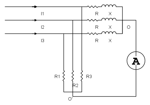

Salve ho un dubbio riguardo un carico di questo tipo. Il circuito è costituito da una terna simmetrica diretta di tensioni concatenate. Se voglio sapere il valore efficace della corrente misurata nell'amperometro, come potrei procedere? La presenza del corto circuito con l'amperometro non fa sì che la tensione Voo' =0 ? Quindi la tensione ai capi delle delle resistenze del carico in basso sia uguale a quelle delle rispettive tensioni stellate?
R_1=100 \Omega;R_2=100 \Omega ;R_3=200 \Omega; R=100 \Omega; x=100 \Omega ; V=380 V

Puoi specificare i valori in gioco?

Dipendi da cosa intendi per rispettive stellate. Certo che sono sottoposte alle relative stellate, le quali però risultano non simmetriche, essendo squilibrato il carico complessivo delle due stelle, messe in parallelo dal cortocircuito dell'amperometro, se R_1 \ne R_2 \ne R_3.

Si R_1 \ne R_2 \ne R_3 mentre la stella in alto ha i valori di R e X uguali
Quindi se indico E_1 E_2 E_3 le tre tensioni stellate e E_1' E_2' E_3' le tre tensioni ai capi delle impedenze della stella in alto, è scorretto dire:
E_1=E_1';
E_2=E_2';
;E_3=E_3'

Sì, perché in parallelo ad ogni R,L della stella in alto va una resistenza diversa e la stella risultante è squilibrata. Il potenziale del suo centro stella è diverso da quello delle tre tensioni simmetriche di alimentazione

In pratica devi trovare la tensione del centro stella
ricavalo dal parallelo della stella di resistenze con quella delle impedenze.
La somma delle correnti nelle resistenze dà la lettura di A.

In alternativa, vista la particolare topologia, ti consiglio di usare Thevenin, in quanto rimosso l'amperometro, è immediato vedere con Millman (senza nessun calcolo) che la tensione ETh=VO'O in modulo è pari a E/5; la corrente cercata sarà quindi ricavabile via rapporto con il modulo della semplice ZTh, serie del parallelo resistivo con Z/3.
