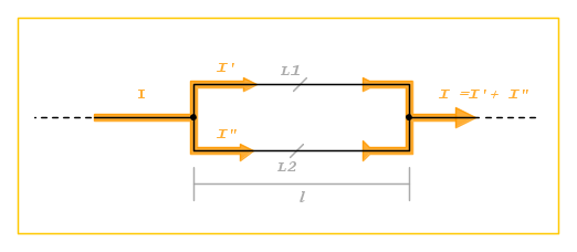

Ciao a tutti,
una domanda "stupida" come mai due cavi in parallelo hanno una portata maggiore di un singolo cavo con sezione pari alla somma dei due cavi in parallelo?
è corretto dire che due cavi disperdono meglio il calore rispetto ad uno singolo , incide qualcosa sull'effetto pelle?
Grazie O_/

e queste affermazioni sono supportate da calcoli e verifiche o è un pensiero che hai voluto condividere :^o
l'effetto pelle di lord K @ 50 Hz -> 8-9 mm spec. per piccoli carichi
calore: senza un riferimento a un cavo (oltre che tensione e freq.) in particolare siamo a wonderland :mrgreen: e un coniglio grasso si scalda meno di un coniglio magro

loganwolverine ha scritto: ..due cavi in parallelo?
considerando lo schemino sopra riportato ed ipotizzando i due conduttori di linea L1, ed L2 di pari caratteristiche elettriche, vien da se che l'intensità di corrente si distribuirà sui due tratti in parallelo, pertanto rispetto ad un solo conduttore di linea si avrà una portata del tratto realizzato maggiorata da quella offerta dal secondo tratto inserito in parallelo a quello esistente. ;-)

Foto Utenteloganwolverine si riferiva a due cavi in parallelo, la cui sezione totale (somma delle sezioni) è pari a quella di un unico conduttore.
Secondo me, in linea generale la portata aumenta, anche se di poco, utilizzando due cavi in parallelo, in quanto aumenta la superficie a contatto con l'esterno, agevolando in tal modo la dissipazione termica.

Franco012 ha scritto:aumenta la superficie a contatto con l'esterno, agevolando in tal modo la dissipazione termica.
Senz'altro la superficie offerta a contatto con l'ambiente esterno è maggiore, per fare altre considerazioni bisognerebbe anche conoscere la tipologia di corrente (cc/ca).

egbit ha scritto:e queste affermazioni sono supportate da calcoli e verifiche o è un pensiero che hai voluto condividere :---) ...
... senza fare tanto sarcasmo potrebbe averlo semplicemente letto qua: http://www.electroyou.it/admin/wiki/cadutemutua nelle prime righe del paragrafo "Cavi in parallelo - Vantaggi"...

Max2433BO ha scritto:"Cavi in parallelo - Vantaggi"
Tra l'altro nel riferimento proposto,una perla di Elettrotecnica by Foto Utenteadmin, si evince come la considerazione del circuito in corrente alternata possa portare ad altri elementi in gioco da non sottovalutare, parallelando due (o più cavi) .. le reattanze in gioco.

da loganwolverine
Non capisco la frase di Max2433BO.. la mia domanda non era sarcastica..
"senza fare tanto sarcasmo potrebbe averlo semplicemente letto qua: http://www.electroyou.it/admin/wiki/cadutemutua nelle prime righe del paragrafo "Cavi in parallelo - Vantaggi"..."
Quell'articolo lo conosco bene, ed è molto interessante.. ma proprio per il problema della mutua/auto induzione nella disposizione dei cavi a priori non considererei vera la frase "due cavi in parallelo hanno una portata maggiore di un singolo cavo con sezione pari alla somma dei due cavi in parallelo" che ho letto in diversi testi sul web.
Secondo me, ed avrei voluto una conferma da questo post, è come ha scritto Franco012 ovvero
"Secondo me, in linea generale la portata aumenta, anche se di poco, utilizzando due cavi in parallelo, in quanto aumenta la superficie a contatto con l'esterno, agevolando in tal modo la dissipazione termica."
