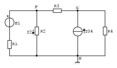

Un saluto a tutti, della rete in figura:
Con questi dati:
E_1=100V , R_1=25\Omega , R_2=50\Omega , R_3=15\Omega , R_4=15\Omega, I_{04}=0.5A

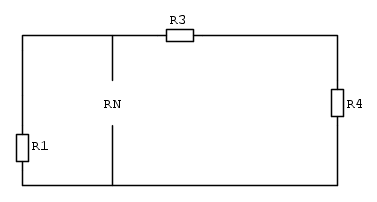

Devo determinare la I_2 tramite Thevenin e Norton. Con Thevenin non ho avuto problemi, ma ne ho usando Norton. La R_N dovrebbe essere questa:
R_N=\frac{R_1 R_{34}}{R_1+R_{34}}=13.64\Omega

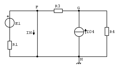

Mentre la I_N :
volevo calcolarla con la sovrapposizione degli effetti, ma non riesco perché nel ramo della I_N mi sembra di trovare sempre una corrente infinita. Chiedo consiglio a voi per trovare questa benedetta corrente di Norton. Grazie :-)

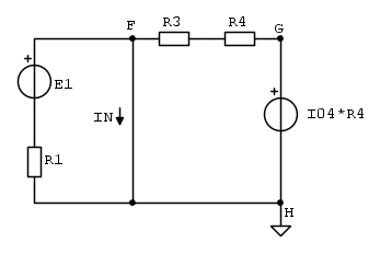

Io ho calcolato la corrente di corto circuito sostituendo all'equivalente Norton sulla destra uno di Thevenin in questo modo
A questo punto
I_N = \frac{ I_{0_4} R_4}{R_3 + R_4} + \frac{E_1}{R_1} = \frac{17}{4} \, \text{A}

Cortocircuitando la R2, la IN è semplicemente la somma
di E1/R1+I04/2...

Vi ringrazio per le risposte, ho capito :ok:
