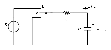

Esercizio per Foto UtenteCam91
Ti chiedo di svolgere questo esercizio per capire il tuo grado di preparazione.
Se riesci a risolverlo, allora ripassa la teoria. Se non riesci a risolverlo, allora ricomincia a studiare dalla prefazione del tuo libro di testo.
Per t< 0 il commutatore S e' rimasto chiuso in 2 e il circuito e' a riposo, cioè
v\left ( t \right )=0, i\left ( t \right )=0. All'istante t=0 il commutatore S commuta da 2 a 1.
1) Prima di svolgere qualsiasi tipo di calcolo, ti chiedo: il resistore R, quali valori iniziali e finali delle grandezze elettriche presenti nello schema e' in grado di influenzare? Inoltre, gli andamenti della tensione v(t) e della i(t) da quale costante sono governate? Il condensatore si troverà in fase di carica o scarica?
2) Determinare gli andamenti della tensione v\left ( t \right ) e di i\left ( t \right ) per t\geq 0.
3) Disegnare l'andamento qualitativo delle due grandezze elettriche in un grafico, riportando tutti i punti caratteristici.
Formule in Latex e disegni in FidoCadj, grazie.

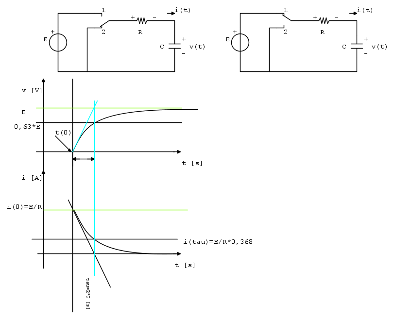

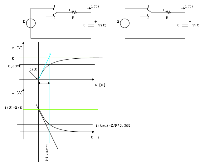

v(t)=0 e i(t)=0 sono quelle del condensatore?
Allora seguendo le tue domande:
1-Il resistore R, quali valori iniziali e finali delle grandezze elettriche presenti nello schema e' in grado di influenzare?
a-La corrente iniziale di carica del condensatore ic(0)=E/R
2-Inoltre, gli andamenti della tensione v(t) e della i(t) da quale costante sono governate?
a-La costante di tempo tau=R*C che è il tempo per raggiungere il 63% di E ; v(tau)=0,63*E , nello stesso tempo tau la corrente è scesa da E/R al 36,8%; i(tau)=E/R*0,368.
3-Il condensatore si troverà in fase di carica o scarica?
a-il condensatore si troverà nella fase di carica.
v(t)=E*(1-e^(-t/tau))
i(t)=E/R*e^(-t/tau)
