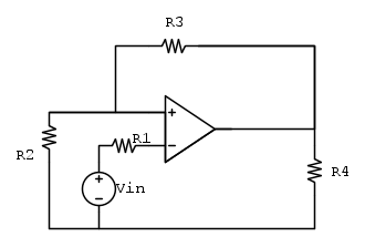

Buongiorno a tutti, sto cercando di risolvere un esercizio con un amplificatore operazionale ideale,
il circuito è questo
devo trovare la tensione su R4. L'amplificatore si trova in configurazione non invertente e considerando che la corrente non circola nell'amplificatore, su R4 dovrebbe essere pari a zero e quindi la resistenza del resistore R4 non dovrebbe influire sulla tensione giusto ?
Ora la tensione su quest'ultimo non è nient'altro che la tensione di uscita, ma mi domandavo come e se R1 influisce sulla tensione d'uscita. Mi potreste dare una mano?

carmengi ha scritto: L'amplificatore si trova in configurazione non invertente
Rivedi meglio ciò che hai disegnato [-X
carmengi ha scritto: considerando che la corrente non circola nell'amplificatore, su R4 dovrebbe essere pari a zero
Cosa la corrente su R4 ? #-o
carmengi ha scritto:Ora la tensione su quest'ultimo non è nient'altro che la tensione di uscita
:ok:
carmengi ha scritto:mi domandavo come e se R1 influisce sulla tensione d'uscita
Nel caso ideale nel morsetto (positivo!) dell' amplificatore operazionale non entra nessuna corrente , quindi la tensione d'ingresso sarà uguale a quella del morsetto o pin "positivo" dell'op amp.
Per quanto riguarda la soluzione ti conviene sempre appplicare le varie analisi di kirchhoff (in questo caso analisi nodale), cosi vedi con chiarezza attraverso l'algebra il comportamento del circuito ;-)

Infatti mi sono resa conto che il circuito è disegnato male i morsetti li ho invertiti e non ci ho prestato caso, ciò non toglie che non so come metterci mano, qualcuno mi può aiutare a risolverlo è importante.
Ho provato a ragionarci, non so se è corretto ma lo posto, così da poter ottenere un confronto V_0=V_{in}+\frac{V_{in}*R_3}{R_1+R_2}

E' sbagliato !. Ma in un qualunque testo, non viene spiegata la formula dell'amplificatore non invertente?
R1 non è percorso da corrente perché l'operazionale è ideale e ha impedenza di ingresso infinita., non entra nei calcoli.

  1. Quello è un trigger di Schmitt, non un amplificatore non invertente;
  2. L'amplificatore operazionale richiede un riferimento, dove si trova?
  3. Se vuoi provare a fare tu i calcoli, usa il partitore di tensione sul morsetto invertente (del circuito giusto) e poi eguaglia la tensione fra i morsetti invertente e non.

carmengi ha scritto:Ho provato a ragionarci, non so se è corretto ma lo posto, così da poter ottenere un confronto V_0=V_{in}+\frac{V_{in}*R_3}{R_1+R_2}
Interessante, sono curioso di sapere come sei giunta ad una soluzione del genere, mi puoi mostrare tutti i passaggi ?
Ti bastano 2 definizioni per risolvere tale circuito,
(dando per scontato che almeno la legge di Ohm la conosci)
La prima è la definizione di OA ideale.
La seconda è la KCL (legge di kirchhoff delle correnti).
